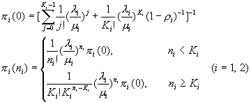

設(shè),其中為平穩(wěn)狀態(tài)下語音自動(dòng)應(yīng)答系統(tǒng)中的呼叫數(shù)目,為平穩(wěn)狀態(tài)下人工服務(wù)系統(tǒng)中的呼叫數(shù)目。設(shè)
那么當(dāng)話務(wù)方程(2.3)有唯一解時(shí),此網(wǎng)絡(luò)存在唯一的平穩(wěn)狀態(tài)分布
(2.4)
其中
(2.5)
分別為語音自動(dòng)應(yīng)答系統(tǒng)與人工服務(wù)系統(tǒng)的平穩(wěn)狀態(tài)分布。
利用(2.5),我們可以得到語音自動(dòng)應(yīng)答系統(tǒng)與人工服務(wù)系統(tǒng)的一些性能指標(biāo):
  1. 平均排隊(duì)長:
  2. 平均隊(duì)長:
  3. 平均等待時(shí)間:
  4. 平均逗留時(shí)間:
  5. 客戶服務(wù)中心系統(tǒng)中有
個(gè)呼叫的概率:
在以上語音自動(dòng)應(yīng)答系統(tǒng)與人工服務(wù)系統(tǒng)的一些性能指標(biāo)的計(jì)算公式中,,,都可以是可控參數(shù)。例如,在選擇購買客戶服務(wù)中心系統(tǒng)時(shí),,為可控參數(shù),可以依據(jù)本銀行的規(guī)模與潛在顧客群的大小來選擇,的大小。因?yàn)橄到y(tǒng)容量越大,投資就越大,所以依據(jù)以上性能指標(biāo)計(jì)算公式找出適當(dāng)?shù)?img src="Image154.gif" width=17 height=17>,的值,使得以最少的投資,得到最大的效益。再如,一個(gè)銀行已有運(yùn)營的客戶服務(wù)中心時(shí),為固定的常數(shù),而,,,為可控參數(shù)。通過用以上性能指標(biāo)計(jì)算公式進(jìn)行計(jì)算,如果發(fā)現(xiàn)太大,即人工服務(wù)席中業(yè)務(wù)代表的空閑時(shí)間太長,那么一方面可以減少業(yè)務(wù)代表的數(shù)目,另一方面充分利用空閑時(shí)間,按休假排隊(duì)策略進(jìn)行外撥,提高系統(tǒng)程度的運(yùn)營效率;如果發(fā)現(xiàn)太小,即呼叫在人工服務(wù)系統(tǒng)前等待的時(shí)間太長,那么一方面系統(tǒng)可以提示客戶留言或轉(zhuǎn)到語音自動(dòng)應(yīng)答系統(tǒng),另一方面加強(qiáng)培訓(xùn)提高業(yè)務(wù)代表的服務(wù)速度。
