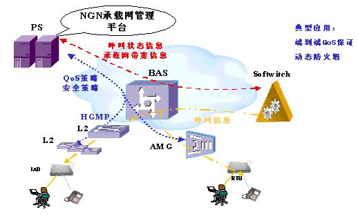

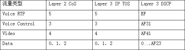

1、 業(yè)務(wù)優(yōu)先級劃分(Diff-Serv模型)。
在FTTB+LAN接入時,L2交換機采用VLAN進行業(yè)務(wù)隔離,并為不同業(yè)務(wù)接入端口分配不同的優(yōu)先級,從而提供二層QoS(802.1p)保證。L2交換機將NGN業(yè)務(wù)配置為高優(yōu)先級,保證NGN業(yè)務(wù)優(yōu)先轉(zhuǎn)發(fā),出現(xiàn)擁塞時采用隊列調(diào)度算法優(yōu)先保證話音數(shù)據(jù)流的轉(zhuǎn)發(fā)。城域匯聚層BAS識別接入設(shè)備的業(yè)務(wù),為NGN業(yè)務(wù)流分配高優(yōu)先級,保證NGN上行流的業(yè)務(wù)質(zhì)量,同時BAS具有二層優(yōu)先級標(biāo)識和三層優(yōu)先級標(biāo)識相互映射能力,對于下行流可按三層優(yōu)先級進行隊列調(diào)度,同時將三層優(yōu)先級標(biāo)識(DSCP/TOS)映射為二層優(yōu)先級(802.1p),以保證下行流的QoS。
2、用戶接入流量及數(shù)量限制
所有用戶接入BAS,BAS通過CAR可以對不同的用戶限制帶寬,PC分配較低的優(yōu)先級及帶寬,而對IAD分配較高的優(yōu)先級和帶寬,防止普通用戶對帶寬的無節(jié)制濫用。PS可以動態(tài)收集BAS設(shè)備的帶寬使用情況,同時通過與軟交換的交互,了解NGN業(yè)務(wù)的帶寬需求,從而在BAS上可按用戶及業(yè)務(wù)的粒度進行動態(tài)QoS策略配置,為用戶提供差異性業(yè)務(wù),保證用戶的SLA。PS可以下發(fā)QoS策略給BAS,BAS交換機可以進一步通過協(xié)議(各廠家私有協(xié)議)下發(fā)QoS策略給下掛的L2交換機。
