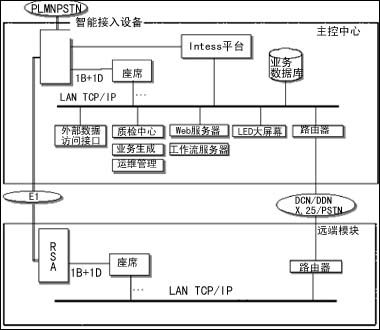

  許多ACD廠商都提供遠(yuǎn)端模塊,以華為RSA為例,它提供一種通用的遠(yuǎn)端座席接入方式,物理上是一套獨(dú)立的設(shè)備,通過E1標(biāo)準(zhǔn)接口與智能接入設(shè)備連接。兩者之間的距離實(shí)際上由傳輸設(shè)備決定。RSA以E1為遞增單位,每條E1可處理30個(gè)座席,具體使用時(shí)根據(jù)需要進(jìn)行選配。RSA機(jī)柜上所接的座席仍采用1B+1D方式,其結(jié)構(gòu)如圖1所示。
  一個(gè)單模塊C&C08-Q的B型智能接入設(shè)備最多可以提供8個(gè)遠(yuǎn)端座席模塊。遠(yuǎn)端的RSA機(jī)柜是個(gè)啞終端設(shè)備,基本無須維護(hù)。
  遠(yuǎn)端座席通過RSA方式拉遠(yuǎn),通過路由器和主控中心組成廣域網(wǎng)來共享主控中心的數(shù)據(jù)。其它設(shè)備,如智能接入設(shè)備、服務(wù)器、數(shù)據(jù)訪問接口等都放在主控中心。

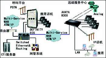

 圖2 Avaya的R300遠(yuǎn)端模塊組網(wǎng)結(jié)構(gòu)圖
  遠(yuǎn)端模塊RSA的座席和主控中心的座席功能完全一致,并且同樣在一個(gè)隊(duì)列中排隊(duì),因此完全能夠?qū)崿F(xiàn)服務(wù)、負(fù)載、管理和考核的一致性。
  采用RSA構(gòu)造多點(diǎn)受理方式的呼叫中心優(yōu)點(diǎn)是顯而易見的,可滿足多個(gè)處理建設(shè)的需要,話務(wù)功能、管理功能、質(zhì)檢功能等完全兼容單點(diǎn)方案,投資成本和營運(yùn)成本增加不大。雖然是多點(diǎn)處理,但七號(hào)信令點(diǎn)只需要申請(qǐng)一個(gè),擴(kuò)展起來也非常方便,當(dāng)需要增加另外一個(gè)處理地點(diǎn)時(shí),只要增加RSA設(shè)備以及組建新處理地點(diǎn)和主控中心的聯(lián)網(wǎng)設(shè)備。

  隨著網(wǎng)絡(luò)技術(shù)愈加走向融合,IP電話技術(shù)逐漸成熟,越來越多的ACD廠商采取VoIP的遠(yuǎn)端模塊技術(shù),下面簡(jiǎn)介Avaya的R300遠(yuǎn)端模塊。
  R300 的IP中繼支持多種語音壓縮技術(shù),可充分保證對(duì)網(wǎng)絡(luò)帶寬的節(jié)省,并提供高語音質(zhì)量和實(shí)時(shí)性。R300支持24個(gè)數(shù)字座席,如需擴(kuò)容至更多座席,只需增加R300模塊即可,如圖2所示。R300模塊可支持24個(gè)DCP數(shù)字兩線話機(jī):6400系列和8400系列,支持兩個(gè)連接模擬話機(jī)或模擬傳真機(jī)的模擬端口,并且支持模擬話機(jī)和DCP數(shù)字話機(jī)通過本地中繼訪問公用電話網(wǎng)。
  除了這些電話處理功能,該產(chǎn)品還為遠(yuǎn)端辦公機(jī)構(gòu)提供了融合數(shù)據(jù)通信處理功能以及在同一平臺(tái)中實(shí)現(xiàn)語音與數(shù)據(jù)的轉(zhuǎn)換功能。特別需要指出的是,R300可通過E1、T1或BRI(4線BRI-S/T接口或2線BRI-U接口)接入廣域網(wǎng)絡(luò),并可通過10/100BaseT以太網(wǎng)接口提供與遠(yuǎn)程辦公室的局域網(wǎng)連接的功能。
