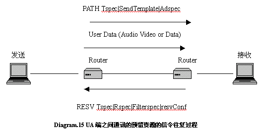

RSVP工作順序描述如下圖所示:
發(fā)送方發(fā)送PATH消息,消息中包含有數(shù)據(jù)業(yè)務(wù)特征,該消息沿所選的路徑傳送,沿途的路由器按照PATH準(zhǔn)備路由資源,接收方接收到PATH消息以后,根據(jù)業(yè)務(wù)特征和所需要的QOS計(jì)算出所需要的資源,回送RESV消息,消息中包含的參數(shù)就包括請(qǐng)求預(yù)留的帶寬,延PATH的原路途返回,沿途的路由器接收到RESV操作后才執(zhí)行資源預(yù)留操作。發(fā)送方接收到RESV消息以后才發(fā)送用戶數(shù)據(jù)。

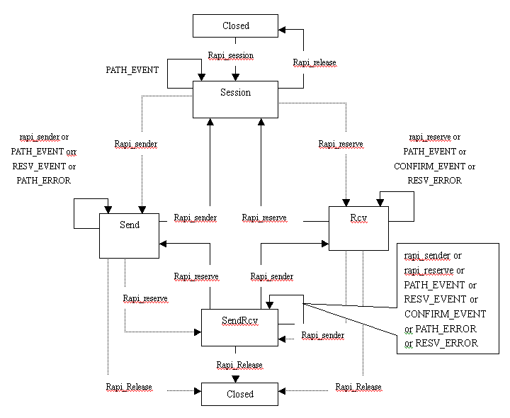

我們先看一下RSVP API中定義的流程:
我們先來(lái)看一下RSVP的API調(diào)用過(guò)程:
(點(diǎn)擊放大)
首先通過(guò)rapi_session()打開(kāi)一個(gè)Unix域的RAPI Socket,并創(chuàng)建一個(gè)RSVP的會(huì)話實(shí)例,如果成功則返回一個(gè)非零的數(shù)值用于表示建立的會(huì)話ID號(hào)。
例如在Vocal的SIP Stack中這樣創(chuàng)建:
session_id = rapi_session(&(dest_addr),//會(huì)話對(duì)端的目的地址;
proto_id, //協(xié)議號(hào) udp 17;
RAPI_USE_INTSERV,//這里表示采用IntServ定義(和Diffserv相對(duì)應(yīng))
(rapi_event_rtn_t)upcallHandler,//在RSVP錯(cuò)誤發(fā)生時(shí)候的回調(diào)函數(shù)
0,//RSVP事件的過(guò)濾器
&rtn_code);//建立會(huì)話的錯(cuò)誤返回值。
使用rapi_session創(chuàng)建會(huì)話是發(fā)送RSVP PATH或者是發(fā)送RSVP RESV都需要在調(diào)用相應(yīng)的函數(shù)之前調(diào)用它,現(xiàn)在我們看下面具體的程序部分的調(diào)用過(guò)程:

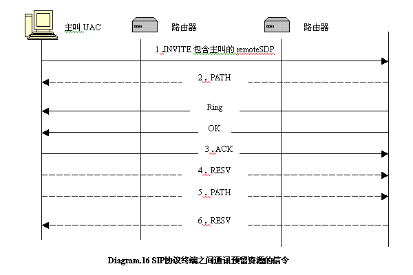

1.首先是主叫部分發(fā)送INVITE命令,我們知道命令中包含有主叫的會(huì)話描述(這里我們稱為Remote SDP);
2.被叫部分此時(shí)處于OpRing的狀態(tài)中接收到主叫的INVITE消息以后,根據(jù)主叫的INVITE消息和主叫的SDP,得到主叫的地址和主叫的RSVP端口(主叫的RTP端口);被叫調(diào)用setupRsvp子程序發(fā)送包含有數(shù)據(jù)流標(biāo)識(shí)和數(shù)據(jù)業(yè)務(wù)流特征的PATH消息到主叫,具體發(fā)送的業(yè)務(wù)流Tspec特征如下:

這里似乎和RSVP的——呼叫方發(fā)送PATH消息的精神有一些違背,是被叫方發(fā)送PATH消息,其實(shí)二者沒(méi)有什么不同,首先主叫方,沒(méi)有收到被叫方的SDP所以不能確定被叫方接收RSVP消息的端口和IP地址,其次,媒體流是雙向的,雙方都必須在網(wǎng)路上通過(guò)PATH——Reserve的方式預(yù)流資源。
3.在完成了一系列SIP命令和狀態(tài)的交換(RING,OK過(guò)程)以后,主叫方開(kāi)始準(zhǔn)備發(fā)送ACK消息了,也就是處于操作OpFarEndAnswered()的時(shí)候,調(diào)用rsvpFarEndAnswered發(fā)送Reserve消息,為什么要在這個(gè)時(shí)候發(fā)送Reserve消息呢?因?yàn)橹鹘性谙乱粋(gè)過(guò)程(收到ACK消息后,打開(kāi)RTP通道之前)的時(shí)候,已經(jīng)保證了所有的主叫到被叫之間的路由器都已經(jīng)收到了PATH預(yù)留消息,
4.第5,6兩個(gè)消息是主叫端點(diǎn)向被叫端點(diǎn)之間的路由器發(fā)送PATH消息,并且接收對(duì)端的RESV消息的過(guò)程。和1,2,3的過(guò)程基本上一樣,最后在雙方的RTP通道打開(kāi)之前,主叫/被叫之間的路由器實(shí)現(xiàn)穩(wěn)定狀態(tài),也就是都收到主叫和被叫的資源預(yù)留的信息。
