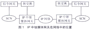

  IP中繼媒體網(wǎng)關(guān)在IP網(wǎng)絡(luò)和電路交換網(wǎng)絡(luò)(SCN)之間提供媒體映射和代碼轉(zhuǎn)換功能,即終止電路交換網(wǎng)絡(luò)設(shè)施(中繼線路),將媒體流分組化并在IP網(wǎng)絡(luò)上傳輸,在IP網(wǎng)絡(luò)去往SCN的方向也執(zhí)行類似的功能。IP中繼媒體網(wǎng)關(guān)在網(wǎng)絡(luò)中的位置如圖1所示。
  IP中繼媒體網(wǎng)關(guān)位于軟交換體系結(jié)構(gòu)中的接入層并受控于軟交換設(shè)備,它與軟交換間的控制協(xié)議為H.248;SCN網(wǎng)絡(luò)通過數(shù)字中繼E1接口或ISDN PRI方式接入IP中繼媒體網(wǎng)關(guān);IP中繼媒體網(wǎng)關(guān)之間采用RTP/RTCP流進(jìn)行交互。
