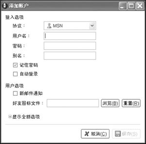

圖1添加新賬戶
選擇協(xié)議:在“協(xié)議”下拉列表框中選擇你要使用的即時通訊工具名稱,例如這里我們準備添加一個MSN賬號,那么就選擇“MSN”協(xié)議;如果是添加ICQ賬號,那么應(yīng)該選擇“AIM/ICQ”協(xié)議。
輸入用戶信息:接下來,依次輸入MSN(或ICQ等)的用戶名和密碼,注意用戶名要輸入完整,至于“別名”當(dāng)然是你的昵稱啦。如果你不希望下一次登錄時再輸入密碼的話,可以選中“記住密碼”和“自動登錄”復(fù)選框。

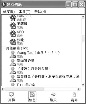

圖2可以使用Gaim了
如何與好友進行通訊
這里筆者添加了MSN、ICQ兩種賬戶類型,登錄后Gaim會打開如圖2那樣的窗口,當(dāng)然前提是你已經(jīng)在前面選中了“記住密碼”和“自動登錄”兩個復(fù)選框。

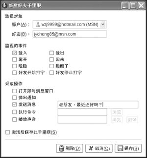

MSN可以在好友登錄時設(shè)置提示,但卻無法像QQ一樣自動發(fā)出特定問候,這未免有些遺憾。在Gaim中,我們可以為那些暫時不在線的好友添加千里眼監(jiān)視功能(如圖3),這里可以監(jiān)視的事件包括登入、登出、離開、回來、瞌睡、睡醒了、好友開始打字、好友停止打字等等,而可以設(shè)置的提示方式是打開即時消息窗口、彈出通知、發(fā)送消息、執(zhí)行命令、播放聲音等等,非常豐富!
圖3設(shè)置好友千里眼砹
