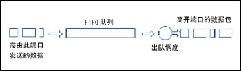

  在傳統(tǒng)的IP網(wǎng)絡(luò)中,所有的報(bào)文都無區(qū)地的等同對(duì)待,每個(gè)路由器對(duì)所有的報(bào)文采用先入先出的策略(FIFO)處理,它盡最大的努力(Best-Effort)將報(bào)文送到目的地,見圖1。

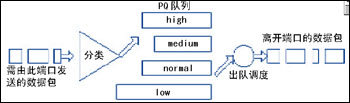

  為了實(shí)現(xiàn)QoS,需要改變傳統(tǒng)IP網(wǎng)絡(luò)的FIFO隊(duì)列傳輸報(bào)文機(jī)制,轉(zhuǎn)而采用優(yōu)先級(jí)隊(duì)列(Priority Queueing, PQ)機(jī)制,見圖2。
  PQ機(jī)制對(duì)報(bào)文進(jìn)行分類,將所有報(bào)文分成最多至4類,分別屬于PQ的4個(gè)隊(duì)列中的一個(gè)。然后,按報(bào)文的類別將報(bào)文送入相應(yīng)的隊(duì)列。PQ的4個(gè)隊(duì)列分別為高優(yōu)先隊(duì)列、中優(yōu)先隊(duì)列、正常優(yōu)先隊(duì)列和低優(yōu)先隊(duì)列,它們的優(yōu)先級(jí)依次降低。在報(bào)文出隊(duì)的時(shí)候,PQ首先讓高優(yōu)先級(jí)隊(duì)列中的報(bào)文出隊(duì)并發(fā)送,直到高優(yōu)先隊(duì)列中的報(bào)文發(fā)送完,然后發(fā)送中優(yōu)先隊(duì)列中的報(bào)文。同樣,直到發(fā)送完,然后是正常優(yōu)先隊(duì)列和低優(yōu)先隊(duì)列。這樣,分類時(shí)屬于較高優(yōu)先級(jí)隊(duì)列的報(bào)文將會(huì)得到優(yōu)先發(fā)送,而較低優(yōu)先級(jí)的報(bào)文將會(huì)在發(fā)生擁塞時(shí)被較高優(yōu)先級(jí)的報(bào)文搶先。使得實(shí)時(shí)業(yè)務(wù)(如Video)的報(bào)文能夠得到優(yōu)先處理,非實(shí)時(shí)業(yè)務(wù)(如E-mail)的報(bào)文在網(wǎng)絡(luò)處理完實(shí)時(shí)業(yè)務(wù)后的空閑中得到處理。既保證了實(shí)時(shí)業(yè)務(wù)的優(yōu)先,又充分利用了網(wǎng)絡(luò)資源。

圖1 傳統(tǒng)IP網(wǎng)絡(luò)傳輸報(bào)文模式
圖2 PQ傳輸示意圖
