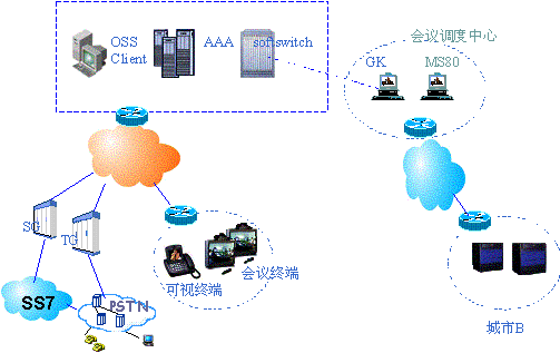

1.網(wǎng)絡(luò)結(jié)構(gòu)
  對(duì)于兩個(gè)網(wǎng)絡(luò)的互通,可以采用以下原則:
(1)所有的IP視頻終端由軟交換接入,MCU由視訊系統(tǒng)原有的GK接入并管理。
(2)點(diǎn)對(duì)點(diǎn)業(yè)務(wù)由軟交換完成,多點(diǎn)會(huì)議的控制由視訊的會(huì)議管理系統(tǒng)完成。
(3)點(diǎn)對(duì)點(diǎn)計(jì)費(fèi)由軟交換完成,多點(diǎn)計(jì)費(fèi)由MCU完成。
圖1是一個(gè)基于軟交換網(wǎng)絡(luò)和H.323會(huì)議電視網(wǎng)絡(luò)的互通的架構(gòu)圖。
圖1 軟交換與H.323會(huì)議電視系統(tǒng)互通方案
  除了IP承載網(wǎng)絡(luò)以外,本系統(tǒng)主要包括以下設(shè)備:
(1)軟交換設(shè)備:是整個(gè)網(wǎng)絡(luò)的核心,提供集中的呼叫控制、路由、資源管理及增值業(yè)務(wù)接口。
(2)MCU:提供混音、圖象編解碼等功能,并具有發(fā)起會(huì)議,采集會(huì)議計(jì)費(fèi)信息。
(3)會(huì)議GK:主要完成路由功能。
(4)會(huì)議業(yè)務(wù)管理平臺(tái)(MS80):中興通訊開(kāi)發(fā)地會(huì)議管理平臺(tái),完成會(huì)議管理、會(huì)議控制等功能,以及提供WEB服務(wù)等。
(5)多媒體終端:具有語(yǔ)音、視頻編解碼能力及數(shù)據(jù)功能的用戶(hù)設(shè)備,這些設(shè)備可能使用不同的控制協(xié)議,如H.323或SIP。
(6)AAA服務(wù)器:完成終端的認(rèn)證、WEB用戶(hù)認(rèn)證、計(jì)費(fèi)等功能。
(7)操作維護(hù)系統(tǒng):為系統(tǒng)提供配置管理、信令跟蹤、系統(tǒng)日志、故障報(bào)警等操作維護(hù)功能。
(8)運(yùn)營(yíng)支撐系統(tǒng):為網(wǎng)絡(luò)提供用戶(hù)開(kāi)戶(hù)、多媒體業(yè)務(wù)登記與預(yù)約、計(jì)費(fèi)信息與結(jié)算等功能。

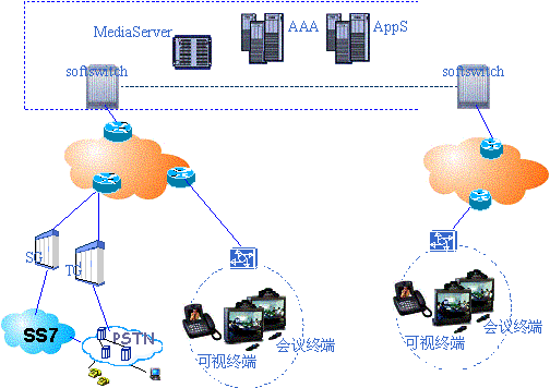

  面對(duì)日益激烈的市場(chǎng)競(jìng)爭(zhēng),運(yùn)營(yíng)商必須采取更有效的手段推出更具吸引力的業(yè)務(wù)。MCU本身的缺陷,比如容量限制、處理能力等使得運(yùn)營(yíng)商難以快速地推出業(yè)務(wù)。因此我們必須利用軟交換思想的優(yōu)點(diǎn)來(lái)改造MCU,使之更能滿(mǎn)足運(yùn)營(yíng)商的盈利需求。
  根據(jù)MCU的分離,提出下面以軟交換為控制核心的多媒體軟交換實(shí)現(xiàn)方案。這樣一來(lái),MP設(shè)備可以作為與媒體服務(wù)器(Media Server)一樣的媒體資源在下一代網(wǎng)絡(luò)系統(tǒng)中軟交換設(shè)備控制下繼續(xù)使用,而MC設(shè)備以及可選的GK設(shè)備則完全可以由軟交換設(shè)備和應(yīng)用服務(wù)器(Application Server)替代,組網(wǎng)如圖3。
圖3 以軟交換為中心的多媒體業(yè)務(wù)解決方案
  相對(duì)于融合方案,軟交換設(shè)備能完全地控制MediaServer。因此,該方案具有靈活的業(yè)務(wù)開(kāi)展能力,能充分利用軟交換提供的開(kāi)放業(yè)務(wù)接口,方便運(yùn)營(yíng)商開(kāi)展綜合的媒體視訊業(yè)務(wù)。
