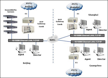

根據(jù)目前國內(nèi)收入狀況,我們建議DHL首先將客戶聯(lián)絡(luò)中心設(shè)置在業(yè)務(wù)規(guī)模較大的一級城市。前面講過,如果采用Concerto EnsemblePro一體化解決方案,座席不再有地域的概念,從技術(shù)上講,將客戶聯(lián)絡(luò)中心設(shè)置在任何城市或國家都是一樣的。比如,Concerto在印度建設(shè)的10,000多個座席,都是為美國市場和歐洲市場服務(wù)的,管理成本和人員成本的差異,是選擇客戶聯(lián)絡(luò)中心設(shè)置在何處的主要原因。
鑒于篇幅所限,只給出以上建議和一個簡單的系統(tǒng)建設(shè)邏輯構(gòu)架(以Concerto EnsemblePro方案為例)供DHL參考。(■ Concerto Software北京辦事處總經(jīng)理 李農(nóng))

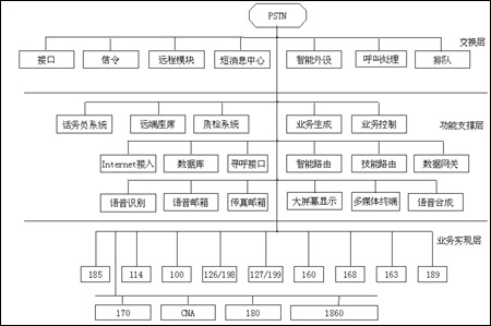

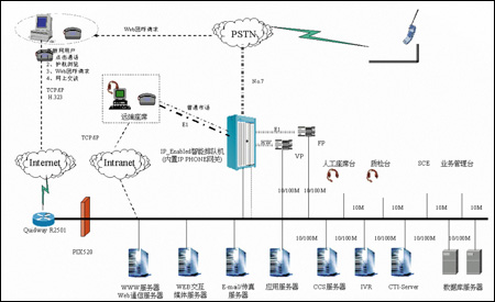

INtess呼叫中心平臺的基本結(jié)構(gòu)如圖2所示。
特點(diǎn):
1、強(qiáng)大的前端接入設(shè)備:采用大型局用設(shè)備C&C08-Q智能排隊(duì)機(jī)作為前端接入設(shè)備,在電信領(lǐng)域占有70%以上的市場份額,在可靠性、處理能力、七號信令、集中網(wǎng)管等方面具有顯著優(yōu)勢。A排單模塊BHCA值達(dá)到210K,B排單模塊BHCA值達(dá)到450K,經(jīng)過了廣州電信客戶服務(wù)中心、平安保險(xiǎn)全國客戶服務(wù)中心、招商銀行全國客戶服務(wù)中心、深圳市國稅局電話納稅輔導(dǎo)中心等地網(wǎng)上超過十萬的日話務(wù)量的實(shí)際考驗(yàn);
2、豐富的用戶接入方式:內(nèi)置IP電話網(wǎng)關(guān)、接入服務(wù)器、短消息接口軟件、ISDN視頻接口,能夠提供普通電話、傳真、eMail、短消息、Internet、視頻等多種接入方式,支持同號接入服務(wù),充分滿足多媒體通信的要求。同時(shí)將Internet等新興技術(shù)引入呼叫中心系統(tǒng),提供WECC(Web-Enable Call Center)功能,豐富用戶接入手段?赏ㄟ^互聯(lián)網(wǎng)為用戶提供Email、WWW、Click to Dial、護(hù)航瀏覽、網(wǎng)上回呼、網(wǎng)上文字交談等業(yè)務(wù)?梢猿浞掷煤艚兄行钠脚_設(shè)備,通過簡單增加短消息接口軟件來實(shí)現(xiàn)企業(yè)短消息中心功能;
3、靈活的組網(wǎng)方案:提供1B+1D、nB+D等多種座席方式。支持RSA遠(yuǎn)端模塊、TUA普通市話、IP座席等遠(yuǎn)程業(yè)務(wù)代表(群)工作方式。
INtess呼叫中心系統(tǒng)設(shè)計(jì)思想如圖3所示。
特點(diǎn):
1、三層設(shè)計(jì)思想:交換層、功能層、業(yè)務(wù)層,三個層面上提供了開放接口,整個系統(tǒng)具有“平臺可拆卸、業(yè)務(wù)可組合”的特點(diǎn),保證了系統(tǒng)的可持續(xù)發(fā)展;
2、對標(biāo)準(zhǔn)的順從:提供CSTA Phase II標(biāo)準(zhǔn)接口;
3、平臺一體化設(shè)計(jì):排隊(duì)機(jī)、IVR、傳真、CTI中間件、業(yè)務(wù)支撐軟件、系統(tǒng)網(wǎng)管、IP網(wǎng)關(guān)、短消息接口軟件等都具有自主知識產(chǎn)權(quán),確保系統(tǒng)功能和性能的最大化二次開發(fā)接口規(guī)范、標(biāo)準(zhǔn)、簡單,集成商能夠充分發(fā)揮其對所在行業(yè)業(yè)務(wù)深刻理解的專長,實(shí)現(xiàn)業(yè)務(wù)與平臺的有機(jī)融合;
4、快速的業(yè)務(wù)構(gòu)造能力:提供圖形化業(yè)務(wù)生成環(huán)境(SCE)和豐富的人工業(yè)務(wù)開發(fā)接口。在國內(nèi)有60余家獨(dú)立軟件開發(fā)商,廈門郵政局客戶服務(wù)業(yè)務(wù)、招商銀行客戶服務(wù)業(yè)務(wù)等都是由用戶在平臺上自主開發(fā)而成。
