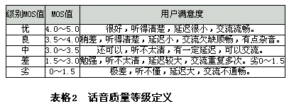

  對于IP電話質(zhì)量的評價采用MOS(主觀平均評分)值評價,評測方法在ITU-TP.800中定義。實(shí)際中可以采用PESQ(語音質(zhì)量的知覺評估)客觀測試方法,在ITU-TP.862(PESQ)中定義。MOS值的定義如下表所示:

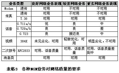

  經(jīng)過試驗測試,對不同網(wǎng)絡(luò)質(zhì)量下的NGN業(yè)務(wù)表現(xiàn)總結(jié)如下表所示:
  如果需要支持基于G.711透傳方式傳真和Modem業(yè)務(wù),必須要求承載網(wǎng)的質(zhì)量達(dá)到良好(網(wǎng)絡(luò)時延≤40ms,時延抖動≤10ms,丟包率≤0.1%),話音、視頻、二次撥號等業(yè)務(wù)質(zhì)量主觀評價可到良以上,其中G.711的話音業(yè)務(wù)質(zhì)量可達(dá)到優(yōu)。
  如果不需要支持基于G.711透傳方式傳真和Modem業(yè)務(wù),承載網(wǎng)質(zhì)量在較差的條件下(網(wǎng)絡(luò)時延≤100ms,時延抖動≤20ms,丟包率≤1%),話音、視頻、二次撥號等業(yè)務(wù)質(zhì)量主觀評價可到良,基本滿足運(yùn)營需要。在承載網(wǎng)質(zhì)量為“惡劣”的條件下,大多數(shù)NGN業(yè)務(wù)達(dá)不到運(yùn)營的要求。除了網(wǎng)絡(luò)的QoS指標(biāo)外,為了保證NGN業(yè)務(wù)運(yùn)營的需要,要求網(wǎng)絡(luò)具備運(yùn)營需要的穩(wěn)定性,在較長時間內(nèi)保證網(wǎng)絡(luò)的可用性。在滿足網(wǎng)絡(luò)穩(wěn)定性的必要條件下,承載網(wǎng)質(zhì)量要求不能低于以下指標(biāo)(注:在最低指標(biāo)下透傳方式的傳真和Modem業(yè)務(wù)不可用):帶寬滿足業(yè)務(wù)規(guī)劃需要;網(wǎng)絡(luò)時延≤100ms;時延抖動≤20ms;丟包率≤1%。
