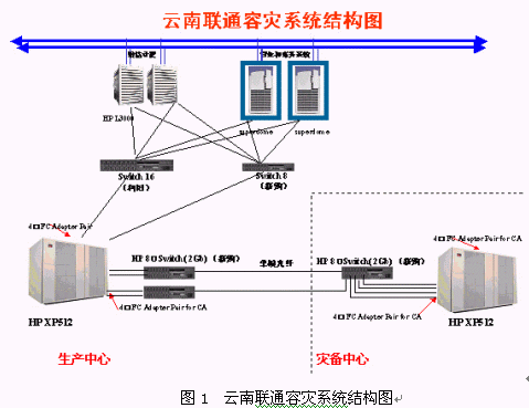

  本次的容災(zāi)工程涉及到云南聯(lián)通的綜合營帳系統(tǒng)、短消息計費系統(tǒng),分別運行在不同的操作系統(tǒng)平臺上,其數(shù)據(jù)也分布在不同的存儲設(shè)備上。業(yè)務(wù)系統(tǒng)已投入生產(chǎn)使用,所以,在整個工程實施過程中減小對運行業(yè)務(wù)的影響是重中之重。同時,由于各個系統(tǒng)數(shù)據(jù)分別存儲在不同的中檔磁盤陣列上,若實現(xiàn)磁盤陣列級容災(zāi),必須采用更高端磁盤陣列,因此,實現(xiàn)容災(zāi)業(yè)務(wù)系統(tǒng)的數(shù)據(jù)需要遷移到高端的磁盤陣列。
  本期工程采用了HP高端磁盤陣列XP512進行遠程數(shù)據(jù)容災(zāi),在云南聯(lián)通業(yè)務(wù)中心本地新增一臺HP XP512。同時,在異地備份中心新增一臺XP512存儲服務(wù)器,作為主生產(chǎn)中心XP512的異地容災(zāi)備份。本次容災(zāi)的建設(shè)目標(biāo)是對綜合營帳系統(tǒng)、專業(yè)計費、短消息計費系統(tǒng)進行同城異地數(shù)據(jù)級容災(zāi)的綜合數(shù)據(jù)容災(zāi)系統(tǒng),業(yè)務(wù)系統(tǒng)的數(shù)據(jù)將可以通過基于XP磁盤陣列的Continuous Access XP軟件實時同步復(fù)制到備份數(shù)據(jù)中心的XP512中,從而實現(xiàn)數(shù)據(jù)的遠程保護
下圖是方案規(guī)劃的容災(zāi)系統(tǒng)示意圖(見圖1)。
