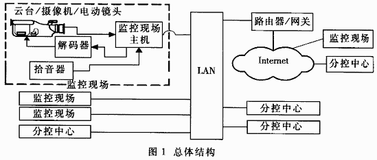

  1 系統(tǒng)的總體結(jié)構(gòu)
  遠(yuǎn)程監(jiān)控系統(tǒng)一般包括三部分:前端監(jiān)控現(xiàn)場(chǎng)、通信設(shè)備和后端分控中心。整個(gè)系統(tǒng)基于Client/Server(客戶機(jī)/服務(wù)器)模式?傮w結(jié)構(gòu)如圖1所示。
 。1)前端監(jiān)控現(xiàn)場(chǎng)由監(jiān)控現(xiàn)場(chǎng)主機(jī)及一些外圍設(shè)備組成。外圍設(shè)備包括攝像機(jī)、電動(dòng)鏡頭、云臺(tái)、防護(hù)罩、監(jiān)視器、多功能解碼器及報(bào)警器。監(jiān)控現(xiàn)場(chǎng)主機(jī)運(yùn)行客戶前端軟件,實(shí)現(xiàn)視頻、音頻數(shù)據(jù)的實(shí)時(shí)采集、壓縮、解壓縮(音頻)(視頻傳輸 單向的,音頻傳輸是雙向的)及打包傳送;對(duì)壓縮的視(音)頻數(shù)據(jù)進(jìn)行經(jīng)存儲(chǔ)(也可在分近中心進(jìn)行)。存儲(chǔ)方式為循環(huán)存儲(chǔ)、定時(shí)存儲(chǔ)、手動(dòng)存儲(chǔ)及運(yùn)動(dòng)視頻檢測(cè)啟動(dòng)存儲(chǔ)。接收來(lái)自分控中心的控制指令(也可在本地實(shí)施),對(duì)云臺(tái)動(dòng)作(上、下、左、右及自動(dòng))電動(dòng)鏡頭的三可變(光圈、焦距和聚焦)。
 。2)通信設(shè)備是指所采用的傳輸信道和相關(guān)設(shè)備,通信網(wǎng)絡(luò)為L(zhǎng)AN及WAN。
 。3)后端設(shè)備由若干分控中心計(jì)算機(jī)組成。各分控計(jì)算機(jī)運(yùn)行服務(wù)器端軟件,接收來(lái)自前端壓縮視(音)頻、顯示(播放);通過(guò)網(wǎng)絡(luò)對(duì)前端云臺(tái)、攝像機(jī)進(jìn)行控制;采用組播技術(shù),實(shí)現(xiàn)分布式視頻執(zhí)著入和分豐式視頻共享:每個(gè)分控中心主機(jī)可以同時(shí)監(jiān)控多個(gè)前端,即“一點(diǎn)對(duì)多點(diǎn)”;不同分控心也可以同時(shí)監(jiān)控同一前端,即“多點(diǎn)對(duì)一點(diǎn)”。

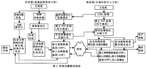

  2.3 在監(jiān)控系統(tǒng)中網(wǎng)絡(luò)傳輸模塊的設(shè)計(jì)
  網(wǎng)絡(luò)傳輸模塊流程如圖2所示。
  發(fā)送端(前端監(jiān)控現(xiàn)場(chǎng)主機(jī)、客戶端)監(jiān)控主機(jī)運(yùn)行客戶端程序。在主線程中,啟動(dòng)視同、音頻兩個(gè)線程分別對(duì)視頻及音頻進(jìn)行采集,放入視(音)頻緩沖區(qū);視頻在本地回放;同時(shí),監(jiān)聽分控中心的連接請(qǐng)求,收到連接請(qǐng)求,TCP三次握手,建立TCP連接(信令通道);通過(guò)信令通道,向分控心發(fā)送二組組播地址及端口號(hào)(對(duì)應(yīng)視頻及音頻,音頻兩個(gè)線程;分別在視(音)頻線程中完成;利用Winsock2建立視(音)頻數(shù)據(jù)通道(UDP)(源碼前已述及);對(duì)視(音)頻進(jìn)行壓縮編碼、組播發(fā)送;音頻線程接收分控中心的音頻數(shù)據(jù)包,解碼并播放;實(shí)現(xiàn)視頻的單向傳輸和音頻的雙向傳輸。
  接收端(后端分控中心、服務(wù)器端)分控中心主機(jī)運(yùn)行服務(wù)器端程序,在主線程中向前端監(jiān)控現(xiàn)場(chǎng)主機(jī)發(fā)出連接請(qǐng)求(CALL),三次握手建立TCP連接(信令通道);后端接收到組播地址及端口號(hào)后,啟動(dòng)視(音)頻兩個(gè)線程,完成;利用Winsock2建立視(音)頻數(shù)據(jù)通道(UDP),加入視(音)頻組播組,接收壓縮視(音)頻包,并解碼顯示(播放);其中音頻線程,還要完成音頻數(shù)據(jù)包解碼顯示(播放);其中音頻線程,還要完成音頻數(shù)據(jù)包的壓縮、發(fā)送;實(shí)現(xiàn)視頻的單向傳輸、音頻的雙向傳輸。
  一個(gè)后端分控中心可同時(shí)監(jiān)控12路前端視頻及音頻信號(hào),在設(shè)計(jì)服務(wù)器端監(jiān)控程序時(shí),采用多線程技術(shù),每建立一對(duì)前端監(jiān)控主機(jī)與后端分控中心(服務(wù)器)的TCP連接,就開兩個(gè)接收線程(一個(gè)接收視頻線程;一個(gè)接收音頻線程),視頻線程接收視頻數(shù)據(jù)包進(jìn)行解壓縮及回放;音頻線程接收音頻數(shù)據(jù)包進(jìn)行解壓縮及播放。對(duì)云臺(tái)及攝像機(jī)的控制指令通過(guò)信令通道傳輸。
