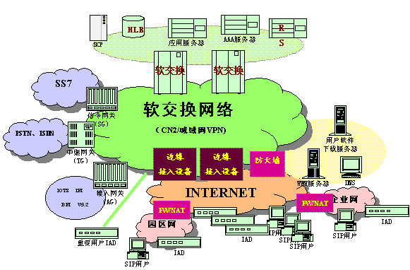

  1. 網(wǎng)絡(luò)結(jié)構(gòu)
  網(wǎng)絡(luò)結(jié)構(gòu)如下圖所示:
  為了更好解決軟交換組網(wǎng)問題,本方案引入了集中用戶數(shù)據(jù)庫HLR和集中路由服務(wù)器RS,將原來存放的各軟交換設(shè)備(SS)中的用戶數(shù)據(jù)及路由數(shù)據(jù)分離出來,集中存放在HLR及RS之中,而SS只保留與網(wǎng)關(guān)資源相關(guān)的信息,如中繼網(wǎng)關(guān)的E1資源的空閑情況等。
  為了能夠更好解決網(wǎng)絡(luò)、業(yè)務(wù)的安全及QoS問題,本解決方案在傳送層引入了具有一定安全及QoS保證的(軟交換業(yè)務(wù))專用承載網(wǎng)絡(luò)及軟交換業(yè)務(wù)邊緣接入控制設(shè)備(BAC)。軟交換設(shè)備、中繼媒體網(wǎng)關(guān)(TG)、綜合接入媒體網(wǎng)關(guān)(AG)、信令網(wǎng)關(guān)(SG)、重要客戶使用的IAD、媒體服務(wù)器(MS)、BAC等設(shè)備基于專用網(wǎng)絡(luò)部署,該專用網(wǎng)絡(luò)可以是新建的專用網(wǎng)或采用MPLSVPN等技術(shù)的虛擬專用網(wǎng),能通過各種手段來實(shí)現(xiàn)軟交換設(shè)備間的相互通信及軟交換設(shè)備和非軟交換設(shè)備間的消息隔離。對于非重要客戶使用的IAD及SIP軟、硬終端等設(shè)備,由于設(shè)備數(shù)量多、分布廣,將通過各種接入方式快速收斂于BAC設(shè)備,通過BAC設(shè)備實(shí)現(xiàn)與專用網(wǎng)絡(luò)中其他設(shè)備的互通,此時BAC提供信令及媒體的代理功能及安全檢測及隔離功能。
  對于通過公共Internet接入軟交換網(wǎng)絡(luò)的IAD及SIP用戶 當(dāng)用戶發(fā)起業(yè)務(wù)請求時,終端首先會去軟交換網(wǎng)絡(luò)的DNS進(jìn)行SS的域名解析,得到根據(jù)用戶所在位置或IP地址段所分配的BAC的IP地址,終端將呼叫請求送至該BAC,BAC去查詢該用戶是否在已通過安全注冊的用戶列表中,若是則對其進(jìn)行用戶和軟交換間的信令代理(BAC在用戶來看相當(dāng)于軟交換,在軟交換看相當(dāng)于用戶)。BAC根據(jù)預(yù)設(shè)原則將呼叫請求送至相應(yīng)SS進(jìn)行處理。
  對于部署在專網(wǎng)上的TG及AG/部分IAD設(shè)備 當(dāng)用戶發(fā)起業(yè)務(wù)請求時,網(wǎng)關(guān)設(shè)備將根據(jù)預(yù)設(shè)的SS IP地址將呼叫送至相應(yīng)的SS。
  主叫SS首先會去HLR查詢用戶的業(yè)務(wù)相關(guān)信息,判別用戶該業(yè)務(wù)是否有權(quán),是否符合預(yù)設(shè)的業(yè)務(wù)觸發(fā)條件,然后根據(jù)查詢結(jié)果去訪問RS獲得本次呼叫的路由信息,將呼叫接續(xù)至下一跳SS或業(yè)務(wù)平臺。被叫SS收到呼叫請求將去查詢HLR,獲得目前用戶指定終端的IP地址,接至終端。

  關(guān)于BAC設(shè)備
  軟交換業(yè)務(wù)邊緣接入控制(BAC)設(shè)備是為了解決網(wǎng)絡(luò)的安全、QoS、私網(wǎng)穿越等問題而引入的。主要功能包括:
