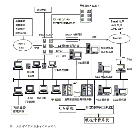

  呼叫中心通常有以下幾部分構(gòu)成,如圖1。
  1. 動呼叫分配(ACD)或稱智能排隊(duì)機(jī),是呼叫中心前端設(shè)備的核心,決定了呼叫中心的規(guī)模、服務(wù)質(zhì)量和系統(tǒng)的靈活性。一般采用虛擬多址路由技術(shù),高效率處理大量呼叫,減少呼叫放棄等無效處理的發(fā)生。
  2. 交互式語音應(yīng)答(IVR),或稱為 “自動坐席終端”,是呼叫中心的智能體現(xiàn),通過預(yù)錄制或?qū)崟r(shí)合成的數(shù)字語音信息與客戶交互,和ACD聯(lián)合實(shí)行客戶呼叫的服務(wù)選路。
  3. 計(jì)算機(jī)電話綜合應(yīng)用(CTI),實(shí)現(xiàn)電話和計(jì)算機(jī)系統(tǒng)信息共享,并可根據(jù)呼叫者、呼叫原因、呼叫所處時(shí)間段和呼叫中心的通話狀況等選擇呼叫路由、啟動功能和更新主機(jī)數(shù)據(jù)庫。
  4. 人工座席終端,一般采用B/S結(jié)構(gòu),由與主機(jī)/服務(wù)器聯(lián)網(wǎng)的終端及一部電話機(jī)組成,通常配備一副耳機(jī)。坐席根據(jù)類別和權(quán)限,實(shí)現(xiàn)各種業(yè)務(wù)服務(wù)。
  5. 數(shù)據(jù)庫服務(wù)器,基于工作站或小型機(jī),采用大型關(guān)系數(shù)據(jù)庫,用來存放各種業(yè)務(wù)數(shù)據(jù),例如各類計(jì)費(fèi)數(shù)據(jù),統(tǒng)計(jì)數(shù)據(jù),用戶的歷史服務(wù)數(shù)據(jù)以及政策法規(guī)、業(yè)務(wù)咨詢和市場營銷等等相關(guān)數(shù)據(jù)。
  6. Web服務(wù)器,對運(yùn)行在客戶端瀏覽器上的Java Applet所發(fā)出的請求予以響應(yīng),基于JDBC技術(shù)訪問數(shù)據(jù)庫,實(shí)現(xiàn)Internet在線服務(wù)。
  7. 開放的接口系統(tǒng),提供與其它系統(tǒng)的標(biāo)準(zhǔn)化接口,例如與OA系統(tǒng),實(shí)現(xiàn)數(shù)據(jù)共享和電子辦公;與計(jì)費(fèi)賬務(wù)中心連接,實(shí)現(xiàn)聯(lián)機(jī)費(fèi)用催繳。
