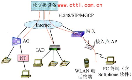

基于以太網(wǎng)(Ethernet)的接入技術(shù)包括以太網(wǎng)接入技術(shù)和無線局域網(wǎng)(WLAN)接入技術(shù),物理層之上的媒質(zhì)接入控制層(MAC)分別符合802.3MAC或802.11MAC協(xié)議。傳統(tǒng)的以太網(wǎng)接入技術(shù)和WLAN主要提供以因特網(wǎng)接入為主的數(shù)據(jù)業(yè)務(wù),在向NGN演進(jìn)過程中,利用以太網(wǎng)接入和WLAN技術(shù)可以方便地提供分組話音業(yè)務(wù)。網(wǎng)絡(luò)解決方案如圖3所示。
圖3 基于Ethernet接入的解決方案
如圖3左側(cè)所示,實(shí)現(xiàn)分組話音接入,可以保持目前以太網(wǎng)接入的用戶端設(shè)備(NT)功能不變,而局端設(shè)備具備接入媒體網(wǎng)關(guān)(AG)的功能,實(shí)現(xiàn)話音和數(shù)據(jù)綜合接入。AG提供POTS接口和Ethernet接口,對(duì)話音進(jìn)行分組化處理,通過H.248或SIP協(xié)議與軟交換進(jìn)行交互,完成呼叫處理功能。
如圖3所示,通過IAD接入設(shè)備,同樣可以實(shí)現(xiàn)基于Ethernet的分組話音接入。IAD支持H.248,SIP或MGCP協(xié)議,支持呼叫處理、語(yǔ)音處理、媒質(zhì)控制處理等功能。IAD放置在用戶家中,同時(shí)提供POTS和Ethernet接口,實(shí)現(xiàn)語(yǔ)音、數(shù)據(jù)和寬帶多媒體的接入。IAD若為具備樓道交換機(jī)功能的設(shè)備,則物理上可以僅提供RJ45接口,通過在用戶家中安裝分線盒,將一個(gè)RJ45接口分線為一個(gè)RJ45接口和一個(gè)RJ11接口,分別提供與PC機(jī)和電話機(jī)的連接。
VoWLAN接入同樣可以有不同的實(shí)現(xiàn)方案,但是真正意義上的VoWLAN實(shí)現(xiàn)如圖3右側(cè)所示。在WLAN空中接口,采用Voiceover Ipover
WLAN的協(xié)議棧,終端可以采用具備SIP功能的便攜WLAN雙模終端(同時(shí)支持話音和數(shù)據(jù)),或者在PC機(jī)上插入WLAN網(wǎng)卡,運(yùn)行軟電話(Soft
Phone)軟件實(shí)現(xiàn)SIP協(xié)議,實(shí)現(xiàn)話音的接入。
