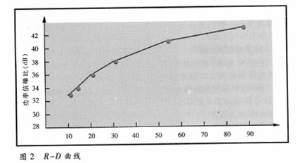

 。遥膬(yōu)化技術(shù)
  由信息論可知,在一定失真D下,傳輸碼率有一個(gè)最小值R,這時(shí),如傳送更低碼率,其失真必大于D,也就是說(shuō)R與D之間有一個(gè)優(yōu)化的問(wèn)題。我們的任務(wù)是在一定的傳輸碼率R的限制下要求失真最小,即視頻質(zhì)量最好(見(jiàn)圖2)。
  仔細(xì)分析發(fā)現(xiàn),這個(gè)問(wèn)題十分復(fù)雜,牽涉到視頻編碼中一系列問(wèn)題,首先是選擇編碼模式。如上所述,編碼模式的種類(lèi)很多,隨著視頻內(nèi)容不同而不同。其次還有編碼參數(shù)的選擇,如多種量化節(jié)距(量化步長(zhǎng))、多種變換方式(DCT、小波變換……)、多種熵編碼方法等。

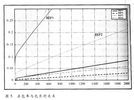

  (1)傳輸包和片都應(yīng)較短
  不同誤碼格式和不同包長(zhǎng)其丟包率是不同的(見(jiàn)表1)。
  傳輸包短些,則丟包率低些,包長(zhǎng)1 000 B時(shí)丟包率低于5%(見(jiàn)圖5)。帶有包的片也自然不宜長(zhǎng),設(shè)片的目的是防止了誤碼擴(kuò)散,因?yàn)槠旧硎亲晕野,不能利用其他片?lái)預(yù)測(cè)當(dāng)前片!
