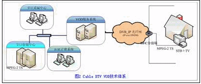

2.cable dtv的技術(shù)體系分析
cable dtv vod技術(shù)架構(gòu)
有線數(shù)字電視的廣播網(wǎng)采取的是hfc網(wǎng)絡(luò)體系,與傳統(tǒng)的模擬有線電視網(wǎng)絡(luò)體系架構(gòu)相同,而開(kāi)展新型的交互式業(yè)務(wù)情況下(如vod),網(wǎng)絡(luò)體系會(huì)有所不同。下面主要分析有線數(shù)字電視vod系統(tǒng)的技術(shù)架構(gòu):
有線數(shù)字電視vod系統(tǒng)主要包括vod服務(wù)、節(jié)目采編、存儲(chǔ)及認(rèn)證計(jì)費(fèi)系統(tǒng),主要存儲(chǔ)及傳送的內(nèi)容是mpeg-2 ts流,采用ip over
dwdm技術(shù),基于dvb_ip光纖網(wǎng)傳輸,與iptv的分布式架構(gòu)不同,有線數(shù)字電視vod系統(tǒng)采用的是集中式的服務(wù)架構(gòu),在hfc分前端并不需要配置用于內(nèi)容存儲(chǔ)及分發(fā)的視頻服務(wù)器,只需要放置dwdm接收機(jī)及qam調(diào)制等設(shè)備即可,大大降低了系統(tǒng)的運(yùn)營(yíng)成本及管理復(fù)雜度,用戶終端是數(shù)字機(jī)頂盒+電視機(jī)。目前國(guó)內(nèi)已經(jīng)基本形成數(shù)字電視產(chǎn)業(yè)鏈,出現(xiàn)了眾多的數(shù)字電視機(jī)頂盒制造商、前端設(shè)備制造商、系統(tǒng)集成商。國(guó)內(nèi)外提供端到端數(shù)字電視解決方案的廠商很多,包括摩托羅拉、nds、中視聯(lián)、天柏寬網(wǎng)、同洲等。
