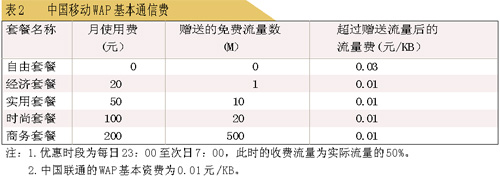

這里順便提一下中國移動(dòng)和中國聯(lián)通在WAP方面的區(qū)別。中國移動(dòng)與中國聯(lián)通在2.5G數(shù)據(jù)業(yè)務(wù)上的競爭與2G時(shí)代語音業(yè)務(wù)略有不同,移動(dòng)GPRS的優(yōu)勢是覆蓋面廣,信號(hào)強(qiáng),用戶數(shù)量眾多,支持?jǐn)?shù)據(jù)業(yè)務(wù)國際漫游,缺點(diǎn)速度慢。而聯(lián)通CDMA
1X的優(yōu)勢是技術(shù)先進(jìn),速度快,但部分地區(qū)網(wǎng)絡(luò)覆蓋不足,開通國際漫游數(shù)據(jù)業(yè)務(wù)的國家少。此外,在收費(fèi)上雙方也有不同。表2是中國移動(dòng)與中國聯(lián)通WAP基本通信費(fèi)比較(各省之間略有不同)。

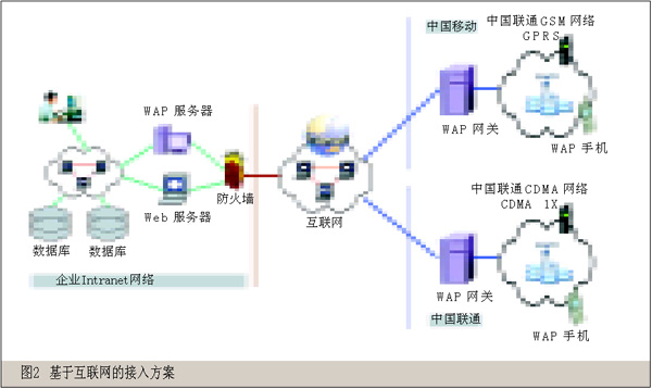

1.基于互聯(lián)網(wǎng)的接入方案
如圖2所示,本方案適用于已經(jīng)有基于互聯(lián)網(wǎng)架構(gòu)Web應(yīng)用部署的中小型企業(yè),企業(yè)只需在安裝Web服務(wù)器的位置再設(shè)置一臺(tái)WAP服務(wù)器即可(為了節(jié)約成本,WAP服務(wù)器甚至可以直接部署在Web服務(wù)器上),并不需要改變現(xiàn)有網(wǎng)絡(luò)的拓?fù)浣Y(jié)構(gòu),也不用關(guān)心用戶的連接方式,企業(yè)并不參與中國移動(dòng)(中國聯(lián)通)內(nèi)部數(shù)據(jù)網(wǎng)絡(luò)與互聯(lián)網(wǎng)的網(wǎng)絡(luò)聯(lián)接,具有投資省、部署快、易維護(hù)的特點(diǎn)。網(wǎng)絡(luò)安全性依賴于與互聯(lián)網(wǎng)相連的防火墻的可靠性,安全性能中等。

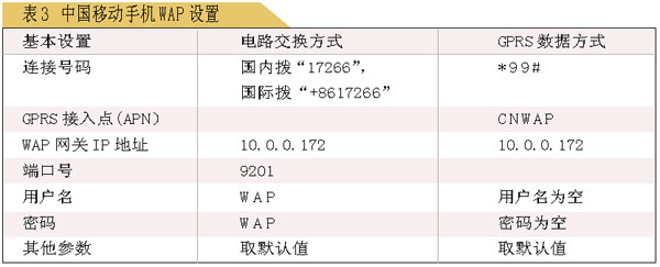

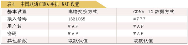

在這種方式中,企業(yè)員工無論使用GSM還是CDMA制式手機(jī)均可以訪問WAP服務(wù)器,即使國際漫游狀態(tài)也可以通過當(dāng)?shù)氐?.5G(或2G)網(wǎng)絡(luò)登錄Internet訪問企業(yè)的信息,WAP手機(jī)設(shè)置采用運(yùn)營商提供的標(biāo)準(zhǔn)設(shè)置,具有較強(qiáng)的技術(shù)通用性。
GPRS與CDMA 1X配置相比,增加了APN (Access Point Name)接入點(diǎn)的設(shè)置。中國移動(dòng)GPRS APN接入點(diǎn)有三種,分別為CMNET、CMWAP和企業(yè)專用APN。CMNET用于互聯(lián)網(wǎng)接入(對應(yīng)業(yè)務(wù)品牌是“隨e行”),CMWAP用于手機(jī)上網(wǎng)(對應(yīng)品牌有“MO手機(jī)上網(wǎng)”、百寶箱、彩信等),企業(yè)專用APN根據(jù)行業(yè)客戶需求予以定制。而中國聯(lián)通的CDMA 1X通過登錄用戶名來識(shí)別業(yè)務(wù)類型,WAP賬號(hào)對應(yīng)手機(jī)上網(wǎng)(業(yè)務(wù)品牌為互動(dòng)視界,類似移動(dòng)的“MO手機(jī)上網(wǎng)”),CARD對應(yīng)互聯(lián)網(wǎng)接入(業(yè)務(wù)品牌為掌中寬帶,類似移動(dòng)的“隨e行”)、Mail對應(yīng)MMS多媒體信息(業(yè)務(wù)品牌為彩e,類似移動(dòng)的彩信)、Java對應(yīng)游戲下載(業(yè)務(wù)品牌為神奇寶典,類似移動(dòng)的百寶箱)等。由此可見,由于GPRS認(rèn)證方式采用APN+用戶名+密碼,與CDMA 1X用戶名+密碼的認(rèn)證方式相比具有更大的靈活性,能夠有效地避免不同行業(yè)之間需要使用相同賬號(hào)登錄的問題,也使得業(yè)務(wù)流程更加清晰。

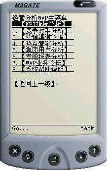

WAP模擬器:WAP模擬器種類繁多,有WinWap、CheckCom WAP Browser、M3Gate、Nokia Mobile Browser Simulator、Ericsson WapIDE等。根據(jù)筆者的經(jīng)驗(yàn),建議優(yōu)先使用M3Gate,M3Gate語法結(jié)構(gòu)嚴(yán)謹(jǐn),WAP展示效果更貼近手機(jī)模式,經(jīng)M3Gate測試通過的WAP應(yīng)用一般可以直接應(yīng)用于手機(jī)。

以下是江蘇移動(dòng)鹽城分公司企業(yè)經(jīng)營分析系統(tǒng)WAP版的基本配置。
WAP服務(wù)器:操作系統(tǒng)為Windows 2000 Server,數(shù)據(jù)庫為 Oracle 8.1.7客戶端。WWW服務(wù)器:IIS+ASP,操作系統(tǒng)為HP-UNIX。
右圖為江蘇移動(dòng)鹽城分公司企業(yè)經(jīng)營分析系統(tǒng)WAP手機(jī)應(yīng)用界面。
