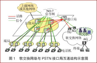

  如圖1所示,獨立構(gòu)架在IP城域網(wǎng)上的軟交換網(wǎng)絡(luò),支持各類基于數(shù)據(jù)接入的終端,利用中繼網(wǎng)關(guān)(TG)和信令網(wǎng)關(guān)(SG)接入接口局,實現(xiàn)與原有PSTN網(wǎng)絡(luò)的互通。軟交換網(wǎng)絡(luò)與接口局間采用F-Link信令連接方式。

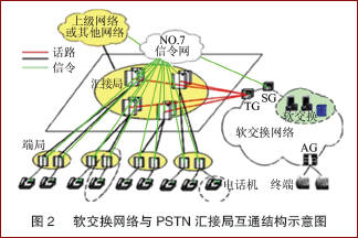

  圖2所示為軟交換網(wǎng)絡(luò)通過TG直接與PSTN網(wǎng)絡(luò)匯接局進行的互通,其信令采用A-Link方式接入No.7信令網(wǎng)。

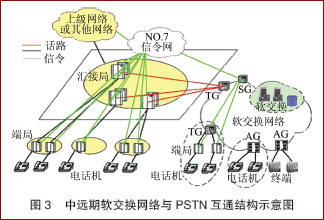

  如圖3所示,軟交換網(wǎng)絡(luò)通過TG設(shè)備連接各匯接局,信令網(wǎng)關(guān)以A-Link方式接入No.7信令網(wǎng),實現(xiàn)與原有PSTN網(wǎng)絡(luò)的互通。在PSTN端局部分或全部退網(wǎng)后,其用戶可以轉(zhuǎn)變?yōu)锳G下的軟交換用戶,用戶可以保留原有號碼。PSTN網(wǎng)絡(luò)對此類用戶的呼叫路由將指向軟交換網(wǎng)絡(luò)。同時,為提升業(yè)務(wù)能力,原有PSTN端局可以逐步遷移到軟交換網(wǎng)絡(luò)。如圖3所示的部分PSTN端局通過TG接入軟交換網(wǎng)絡(luò),利用SG實現(xiàn)與軟交換網(wǎng)絡(luò)中的其他用戶以及PSTN網(wǎng)絡(luò)的互通,用戶可以保留原有號碼,PSTN網(wǎng)絡(luò)對這些端局的呼叫路由將指向軟交換網(wǎng)絡(luò)。軟交換網(wǎng)絡(luò)中PSTN端局向遠端模塊轉(zhuǎn)化,所有的業(yè)務(wù)由軟交換觸發(fā),計費由軟交換完成。

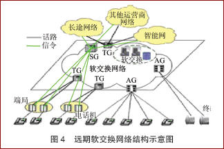

  隨著PSTN用戶逐步轉(zhuǎn)變?yōu)檐浗粨Q網(wǎng)絡(luò)用戶,未來以軟交換網(wǎng)絡(luò)為核心、PSTN端局作為接入的網(wǎng)絡(luò)結(jié)構(gòu)將逐步形成。如圖4所示,軟交換網(wǎng)絡(luò)將覆蓋包括PSTN用戶在內(nèi)的各種類型的用戶終端,具有SSP功能,提供智能網(wǎng)業(yè)務(wù);具備大容量關(guān)口局功能,實現(xiàn)與其他運營商網(wǎng)絡(luò)的互通。
