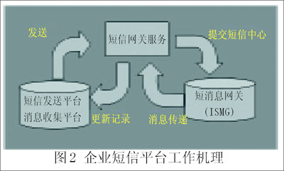

短信網(wǎng)關(guān)服務(wù)包括接收和發(fā)送程序,以服務(wù)的形式運行,通過CMPP協(xié)議與運營商的短消息網(wǎng)關(guān)(ISMG)進(jìn)行通信(參見圖2)。有兩個主進(jìn)程:
一個是以發(fā)送者身份連接到運營商的短信網(wǎng)關(guān)而建立的發(fā)送者線程,一個是以接收者身份連接到運營商短信網(wǎng)關(guān)的接收者線程。發(fā)送程序主要功能是連接運營商短信網(wǎng)關(guān)、監(jiān)控發(fā)送表,把原始短消息經(jīng)過解析、過濾形成可以發(fā)送的短消息,并發(fā)送到指定的手機用戶,完成信息的傳送功能;
而接收者進(jìn)程連接運營商短信網(wǎng)關(guān),接收并分析短信中心發(fā)來的各種消息,確認(rèn)手機接收狀態(tài),實現(xiàn)點播、審批、信息匯總等功能。
