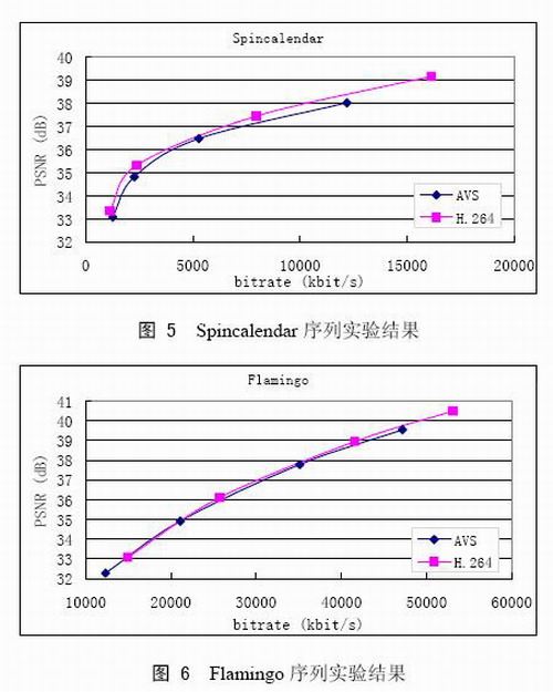

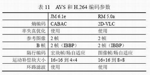

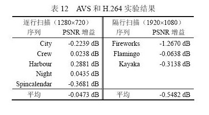

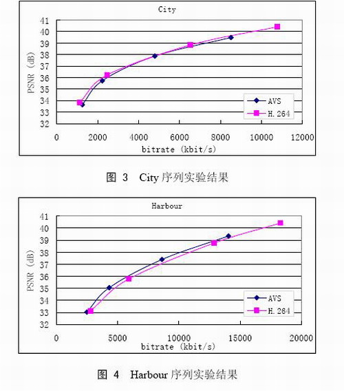

下面是另一組視頻序列的AVS和H.264的性能比較實(shí)驗(yàn)結(jié)果。實(shí)驗(yàn)使用的AVS視頻編碼器是RM 5.0a,H.264編碼器是JM 6.1e。實(shí)驗(yàn)序列包括720p和1080i序列。編碼參數(shù)見表4。表11-12給出了AVS視頻標(biāo)準(zhǔn)相對(duì)H.264在PSNR上的增益。圖5到圖6給出了PSNR曲線。
從上面的數(shù)據(jù)可以看出,在逐行編碼方面,AVS視頻標(biāo)準(zhǔn)的性能與H.264基本一致;在隔行編碼方面,由于AVS視頻標(biāo)準(zhǔn)目前只支持圖像級(jí)幀/場(chǎng)自適應(yīng)編碼,平均有0.5dB的性能差距。

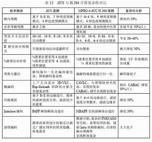

三、復(fù)雜度對(duì)比
表13對(duì)AVS與H.264的計(jì)算實(shí)現(xiàn)復(fù)雜性進(jìn)行扼要對(duì)比,大致估算,AVS解碼復(fù)雜度相當(dāng)于H.264的30%,AVS編碼復(fù)雜度相當(dāng)于H.264的70%。
