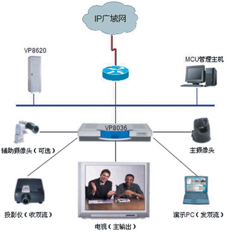

  中國(guó)銀行福建省分行視頻會(huì)議系統(tǒng)覆蓋了福建省分行到地市分行所有分會(huì)場(chǎng),系統(tǒng)是基于IP的組網(wǎng)結(jié)構(gòu)(圖1),使用視頻交換平臺(tái)和視頻終端實(shí)現(xiàn)了福建省分行和地市分行之間的遠(yuǎn)程會(huì)議和業(yè)務(wù)培訓(xùn)。在音視頻質(zhì)量、會(huì)議功能、操作簡(jiǎn)便性及系統(tǒng)穩(wěn)定性等方面都得到了用戶的好評(píng),這在中國(guó)銀行福建省分行等金融領(lǐng)域已經(jīng)得到充分驗(yàn)證。

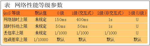

  無(wú)論是LAN還是xDSL,要想開展視頻業(yè)務(wù)網(wǎng)絡(luò)都應(yīng)該遵從中華人民共和國(guó)通信行業(yè)標(biāo)準(zhǔn)送審稿《IP網(wǎng)絡(luò)技術(shù)要求——網(wǎng)絡(luò)性能參數(shù)與指標(biāo)》,其中規(guī)定的網(wǎng)絡(luò)性能等級(jí)參數(shù)如表所示。
圖1 中心節(jié)點(diǎn)(省行)設(shè)備連接示意圖
  進(jìn)行多媒體傳輸,網(wǎng)絡(luò)性能要求達(dá)到1級(jí)或1級(jí)以上。

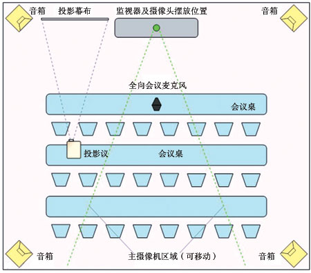

  燈光照度是會(huì)議室的基本必要條件。攝像機(jī)均有自動(dòng)彩色均衡電路,能夠提供真正自然的色彩,從窗戶射入的光(色溫約5800K)比日光燈(3500K)或三基色燈(3200K)偏高,如室內(nèi)有這兩種光源(自然光和人工光源),就會(huì)產(chǎn)生有藍(lán)色投射和紅色陰影區(qū)域的視頻圖像; 另一方面是召開會(huì)議的時(shí)間是隨機(jī)的,上午、下午的自然光源照度與色溫均不一樣。因此會(huì)議室應(yīng)避免采用自然光源,而采用人工光源,所有窗戶都應(yīng)用深色窗簾遮擋。在使用人工光源時(shí),應(yīng)選擇冷光源,諸如“三基色燈”(R、G、B)效果最佳(圖2)。避免使用熱光源,如高照度的碘鎢燈等。會(huì)議室的照度,對(duì)于攝像區(qū),諸如人的臉部應(yīng)為500LUX,為防止臉部光線不均勻(眼部鼻子和全面下陰影)三基色燈應(yīng)旋轉(zhuǎn)適當(dāng)?shù)奈恢茫@在會(huì)議電視安裝時(shí)調(diào)試確定。對(duì)于監(jiān)視器及投影電視機(jī),它們周圍的照度不能高于80LUX,在50~80LUX之間,否則將影響觀看效果。為了確保文件、圖表的字跡清晰,對(duì)文件圖表區(qū)域的照度應(yīng)不大于700LUX。
圖2 典型的視頻會(huì)議室布置圖

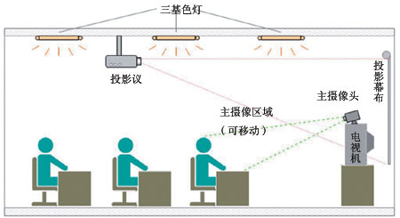

  一般我們建議在電視會(huì)議室配置兩臺(tái)帶S-Video端子或者復(fù)合端子的電視機(jī)或者背投,一臺(tái)用于顯示遠(yuǎn)端會(huì)場(chǎng)畫面,一臺(tái)用于顯示本端會(huì)場(chǎng)畫面。電視機(jī)尺寸可根據(jù)會(huì)場(chǎng)大小來(lái)選擇。另外我們還建議在會(huì)場(chǎng)布置一臺(tái)高分辨率投影儀,用于顯示雙流畫面(PC畫面)。
  在實(shí)際應(yīng)用中我們總結(jié)出:會(huì)場(chǎng)的主攝像機(jī)宜放置在電視機(jī)上,離地約1.5~1.8m的高度,由上往下拍攝效果較好; 而且攝像機(jī)的攝像區(qū)域內(nèi)不能有直接光源或明窗等強(qiáng)光,否則攝像機(jī)的自動(dòng)亮度調(diào)節(jié)功能將會(huì)使得人物影像變暗而無(wú)法看清。另外設(shè)備隨機(jī)配置的全向麥克風(fēng)應(yīng)遠(yuǎn)離電視機(jī)喇叭或會(huì)議室音箱,并與發(fā)言者距離1~5m(圖3)。
圖3 主要設(shè)備安放位置圖
