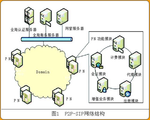

P2P-SIP網(wǎng)絡(luò)的結(jié)構(gòu)
在IETF的設(shè)想中,每個(gè)SIP節(jié)點(diǎn)同時(shí)也是P2P節(jié)點(diǎn)。節(jié)點(diǎn)間地位平等,沒(méi)有普通節(jié)點(diǎn)和超級(jí)節(jié)點(diǎn)的差別。這種設(shè)計(jì)要求現(xiàn)有SIP設(shè)備做重大改動(dòng),而且無(wú)法將SIP服務(wù)做商業(yè)化運(yùn)營(yíng)。而本文的設(shè)計(jì)充分考慮到SIP服務(wù)的商業(yè)化和電信級(jí)運(yùn)營(yíng),不需要改動(dòng)現(xiàn)有VoIP終端設(shè)備,只對(duì)現(xiàn)有SIP服務(wù)器的軟件做改動(dòng),而且改動(dòng)很小。為區(qū)別于傳統(tǒng)的SIP服務(wù)器,本文把P2P化的SIP服務(wù)器叫做P2P-SIP Node,簡(jiǎn)稱PN。具體的網(wǎng)絡(luò)結(jié)構(gòu)如圖1所示。
在P2P-SIP網(wǎng)絡(luò)中,原來(lái)管理一個(gè)域的單臺(tái)服務(wù)器變成多臺(tái)PN,PN之間通過(guò)P2P機(jī)制互聯(lián),彼此分擔(dān)負(fù)載。PN可以承擔(dān)原來(lái)服務(wù)中壓力最大的部分,比如注冊(cè)、代理和計(jì)費(fèi)。用戶連接到任一PN,都可以有效使用服務(wù)。部分PN下線或故障不會(huì)影響到P2P-SIP網(wǎng)絡(luò)的正常運(yùn)行。要擴(kuò)大P2P-SIP網(wǎng)絡(luò)的容量,加入新的PN就可以了。
PN在地理上散布各處,邏輯上根據(jù)選用的P2P機(jī)制的不同可以是環(huán)形的(Chord協(xié)議)、矩陣的(CAN協(xié)議)、網(wǎng)狀的(Pastry協(xié)議和Tapestry協(xié)議);镜腜N至少包括注冊(cè)和代理兩種功能。為進(jìn)行商業(yè)運(yùn)營(yíng),可以部署全局認(rèn)證服務(wù)器、全局賬務(wù)服務(wù)器和網(wǎng)管服務(wù)器等等,用于管理全部的用戶和所有的PN。
新的服務(wù)比如語(yǔ)音和視頻會(huì)議、語(yǔ)音郵箱、PSTN落地(即呼叫座機(jī)和手機(jī))、自動(dòng)和人工語(yǔ)音應(yīng)答可以部署在PN上,也可以作為單臺(tái)服務(wù)器或服務(wù)器網(wǎng)絡(luò)的形式接入P2P-SIP網(wǎng)絡(luò)。

1. PN的結(jié)構(gòu)
PN分為兩層。上面是SIP層,處理標(biāo)準(zhǔn)的SIP信令;下面是P2P層,使用特定的機(jī)制(本文的設(shè)計(jì)選用Chord協(xié)議)互聯(lián)各個(gè)PN的P2P層并維持它們之間的聯(lián)系。P2P層提供給SIP層的應(yīng)用程序編程接口(API)只有函數(shù)find_responsible_pn(user),該函數(shù)返回負(fù)責(zé)管理該user的PN的IP地址和端口。由于P2P-SIP網(wǎng)絡(luò)是動(dòng)態(tài)的,所以負(fù)責(zé)管理某個(gè)用戶的PN在不同時(shí)段可能是不同的。

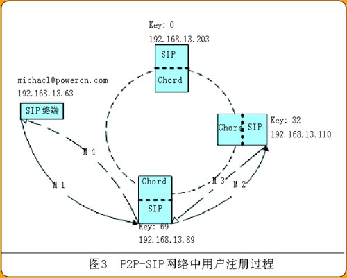

用戶注冊(cè)過(guò)程
對(duì)用戶而言,注冊(cè)到P2P-SIP網(wǎng)絡(luò)的過(guò)程和注冊(cè)到SIP網(wǎng)絡(luò)的過(guò)程是相同的。只是在P2P-SIP網(wǎng)絡(luò)中,PN收到注冊(cè)請(qǐng)求時(shí),并不立即記錄該條注冊(cè)信息,而是先調(diào)用函數(shù)find_responsible_pn(user)。如果返回的地址是PN自己,這才記錄下用戶注冊(cè)信息;如果返回的地址是其他PN,則PN會(huì)把注冊(cè)請(qǐng)求轉(zhuǎn)發(fā)給相應(yīng)的PN。最終,注冊(cè)請(qǐng)求會(huì)被轉(zhuǎn)發(fā)到負(fù)責(zé)處理它的PN處,處理后產(chǎn)生的應(yīng)答按原路返回。
考慮到減輕PN轉(zhuǎn)發(fā)請(qǐng)求和記錄事務(wù)狀態(tài)的負(fù)擔(dān),PN收到不該自己負(fù)責(zé)的注冊(cè)請(qǐng)求時(shí),可以返回301 Moved Permanently應(yīng)答。而把調(diào)用find_responsible_pn(user)得到的地址放在應(yīng)答的Contact頭域中,具體的注冊(cè)過(guò)程如圖3所示。
第1步:終端發(fā)注冊(cè)請(qǐng)求
IP地址為192.168.13.63的SIP終端準(zhǔn)備好REGISTER請(qǐng)求,發(fā)給P2P-SIP網(wǎng)絡(luò)中任一PN(比如Key為69的PN。在P2P-SIP中,Key值是通過(guò)哈希節(jié)點(diǎn)的IP地址和端口得到的)。如圖3中M1所示。
SIP終端可以通過(guò)多種方式獲得PN的IP地址和端口。比如用戶手動(dòng)指定,或者使用終端默認(rèn)的PN,或者使用終端上次進(jìn)入P2P-SIP網(wǎng)絡(luò)時(shí)更新的PN列表。
第2步:PN轉(zhuǎn)發(fā)請(qǐng)求
Key值為69的PN收到REGISTER請(qǐng)求后,取得請(qǐng)求中To頭域里的SIP URI——表示注冊(cè)的信息屬于哪個(gè)用戶,調(diào)用find_responsible_pn(user)。返回值應(yīng)該是“IP地址∶端口”字符串的形式。將返回值同本機(jī)“IP地址∶端口”作比較,如果相同,說(shuō)明本機(jī)負(fù)責(zé)處理該請(qǐng)求,之后的處理流程遵循SIP標(biāo)準(zhǔn);如果不同,就轉(zhuǎn)發(fā)REGISTER請(qǐng)求到該“IP地址∶端口”。
在本例中,SIP URI是michael@powercn.com,假定其哈希值是17,PN的Chord層會(huì)查找到負(fù)責(zé)處理該請(qǐng)求的PN Key值是32,find_responsible_pn(user)返回該P(yáng)N的“IP地址∶端口”——192.168.13.110:5060。PN的SIP層比較該值發(fā)現(xiàn)不是自己,就將注冊(cè)請(qǐng)求轉(zhuǎn)發(fā)到該“IP地址∶端口”,如圖3中M2所示。
第3步:PN接受注冊(cè),返回應(yīng)答
Key值為32的PN收到REGISTER請(qǐng)求后,取得請(qǐng)求中To頭域里的SIP URI(michael@powercn.com),調(diào)用find_responsible_pn(user)。返回值是192.168.13.110:5060,比較后發(fā)現(xiàn)是自己,說(shuō)明自己負(fù)責(zé)管理該用戶,負(fù)責(zé)處理該用戶的注冊(cè)請(qǐng)求。之后的處理流程遵循SIP標(biāo)準(zhǔn)。假定注冊(cè)成功,PN返回200 OK應(yīng)答。如圖3中M3所示。應(yīng)答的返回遵循SIP標(biāo)準(zhǔn),根據(jù)Via頭域按原路返回,不需要查找路徑,不會(huì)使用Chord層的操作。
第4步:SIP終端收到應(yīng)答,完成注冊(cè)
Key值為69的PN收到來(lái)自192.168.13.110的應(yīng)答,按照SIP標(biāo)準(zhǔn)處理,把應(yīng)答發(fā)給192.168.13.63:5060。如圖3中M4所示。SIP終端收到200 OK應(yīng)答,完成注冊(cè)。

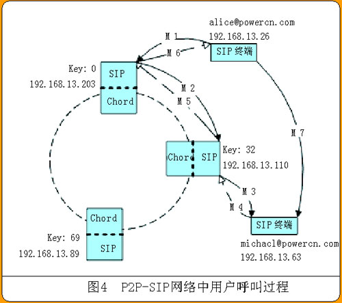

用戶呼叫過(guò)程
對(duì)用戶而言,在P2P-SIP網(wǎng)絡(luò)中發(fā)起呼叫與在SIP網(wǎng)絡(luò)中發(fā)起呼叫相比沒(méi)什么不同。構(gòu)造標(biāo)準(zhǔn)的INVITE請(qǐng)求,發(fā)給自己連接的PN(SIP服務(wù)器),然后等待應(yīng)答。
在P2P-SIP網(wǎng)絡(luò)中,PN收到INVITE請(qǐng)求,進(jìn)行必要處理后,取出請(qǐng)求中To頭域里的SIP URI(表示呼叫哪個(gè)用戶),調(diào)用find_responsible_pn(user)。如果返回值是PN自己,說(shuō)明PN負(fù)責(zé)管理To頭域所標(biāo)識(shí)的用戶,PN具有該用戶的注冊(cè)信息,之后的處理按SIP標(biāo)準(zhǔn)流程;
如果不是,則PN將INVITE請(qǐng)求轉(zhuǎn)發(fā)給find_responsible_pn(user)返回的“IP地址:端口”,具體的呼叫過(guò)程如圖4所示。
第1步:主叫發(fā)起呼叫
IP地址為192.168.13.26的用戶alice@powercn.com要呼叫用戶michael@powercn.com。alice可以把請(qǐng)求發(fā)給P2P-SIP網(wǎng)絡(luò)中任一PN?紤]到要在P2P-SIP網(wǎng)絡(luò)上提供增值業(yè)務(wù)(比如計(jì)費(fèi)),alice把INVITE請(qǐng)求發(fā)給管理它的PN更合適一點(diǎn),在本例中是IP為192.168.13.203,Key值為0的PN。如圖4中M1所示。
第2步:PN轉(zhuǎn)發(fā)請(qǐng)求到PN
Key值為0的PN收到INVITE請(qǐng)求后,取得請(qǐng)求中To頭域里的SIP URI(michael@powercn.com),調(diào)用find_responsible_pn(user)。返回值是192.168.13.110:5060。比較后發(fā)現(xiàn)不是自己,將請(qǐng)求轉(zhuǎn)發(fā)給192.168.13.110:5060。如圖4中M2所示。
第3步:PN轉(zhuǎn)發(fā)請(qǐng)求到被叫
IP地址為192.168.13.110的PN收到該請(qǐng)求,進(jìn)行相同的處理。發(fā)現(xiàn)返回值是自己,說(shuō)明PN管理該用戶,擁有該用戶的注冊(cè)請(qǐng)求。之后的處理流程遵循SIP標(biāo)準(zhǔn),即在本地取得用戶michael的當(dāng)前地址,然后轉(zhuǎn)發(fā)請(qǐng)求到該地址。如圖4中M3所示。
第4步:被叫接受呼叫,返回應(yīng)答
用戶michael所在的SIP終端收到該請(qǐng)求,按照SIP標(biāo)準(zhǔn)進(jìn)行處理。假定michael接受呼叫請(qǐng)求,則返回200 OK應(yīng)答。如圖4中M4所示。
第5步:應(yīng)答沿原路返回
應(yīng)答的返回遵循SIP標(biāo)準(zhǔn),根據(jù)Via頭域按原路返回,不需要查找路徑,不會(huì)使用Chord層的操作。如圖4中M5、M6所示。
第6步:主叫收到應(yīng)答,發(fā)出確認(rèn),建立呼叫
用戶alice所在的SIP終端收到200 OK應(yīng)答,用ACK請(qǐng)求進(jìn)行確認(rèn)。ACK請(qǐng)求不經(jīng)過(guò)P2P-SIP網(wǎng)絡(luò),直接發(fā)給用戶michael所在的SIP終端。如圖4中M7所示。用戶michael所在的SIP終端收到ACK確認(rèn)請(qǐng)求,呼叫建立。結(jié)束通話時(shí),michael和alice直接交換SIP信令,不經(jīng)過(guò)P2P-SIP網(wǎng)絡(luò)。
