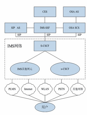

  IMS業(yè)務(wù)架構(gòu)如圖1所示,IMS的目的是建立與接入無(wú)關(guān)、能被移動(dòng)網(wǎng)絡(luò)與固定網(wǎng)絡(luò)共用的融合核心網(wǎng)。
  在無(wú)線接入技術(shù)方面,IMS除了GSM/GPRS和WCDMA之外,WLAN通過(guò)SIPProxy也可以接入。此外,固定網(wǎng)絡(luò)的LAN和xDSL接入技術(shù)也可以接入到IMS。
  IMS還提供了與ISDN/PSTN傳統(tǒng)電路交換網(wǎng)絡(luò)的互聯(lián)機(jī)制。這樣,IMS提供服務(wù)的終端除了移動(dòng)終端之外,還包括固定的電話終端、多媒體智能終端、PC機(jī)的軟終端等。
