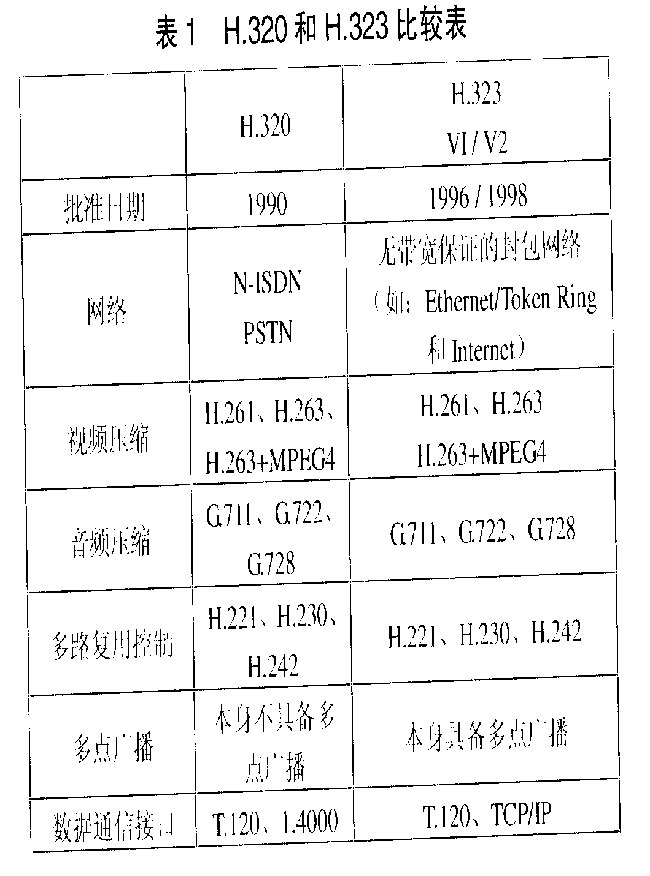

2.1 H.320
  由ITU制定的H.320標(biāo)準(zhǔn)是傳統(tǒng)的電路交換網(wǎng)上視頻傳輸?shù)臉?biāo)準(zhǔn),包括通信、視頻、音頻、多點(diǎn)會(huì)議等多項(xiàng)標(biāo)準(zhǔn)。H.320多點(diǎn)會(huì)儀服務(wù)器MCS可以同時(shí)支持多個(gè)會(huì)議,各個(gè)會(huì)議的速率及模式可以不同,還可以在同一會(huì)議中接入不同速率的終端H.320標(biāo)準(zhǔn)下的組網(wǎng)方式有多種,現(xiàn)在廣為應(yīng)用的DDN網(wǎng)、ISD網(wǎng)、衛(wèi)星網(wǎng)、數(shù)字微波、光纖專(zhuān)網(wǎng)和ATM網(wǎng)均能運(yùn)載支持H.320標(biāo)準(zhǔn)的視頻會(huì)議。
2.2 H.323
  H.323由H.320發(fā)展而成應(yīng)用于分組交換網(wǎng)網(wǎng)絡(luò),是局域網(wǎng)上多媒體通訊的系列標(biāo)準(zhǔn)。近年來(lái),隨著局域網(wǎng)迅猛發(fā)展,廣域網(wǎng)帶寬不斷拓寬,Internet應(yīng)用迅速普及,隨著人們對(duì)數(shù)據(jù)、語(yǔ)音、視頻相結(jié)合的通訊需求與日俱增,H.323系列標(biāo)準(zhǔn)也應(yīng)運(yùn)而生并不斷完善。IP是H.323產(chǎn)品應(yīng)用最普遍的網(wǎng)絡(luò)技術(shù)。由于IP網(wǎng)絡(luò)本質(zhì)上是不保證服務(wù)質(zhì)量的,因此ITU定義H.323為“不保證服務(wù)質(zhì)量的分組交換網(wǎng)上傳遞信息的多媒體通信系統(tǒng)”的標(biāo)準(zhǔn)。為此H.323制定了一系列措施以提高和確保服務(wù)質(zhì)量。
  H.323視頻會(huì)議網(wǎng)絡(luò)在結(jié)構(gòu)上屬于總線(xiàn)型結(jié)構(gòu),每個(gè)H .323的終端都通過(guò)本身主機(jī)上的LAN網(wǎng)卡連接到網(wǎng)絡(luò)上,包括MCU。此時(shí)MCU實(shí)際上起到一個(gè)多媒體會(huì)議服務(wù)器的作用,它為網(wǎng)上的多媒體會(huì)議提供多點(diǎn)會(huì)議服務(wù)。它可以分布式地安裝于全網(wǎng)的不同地點(diǎn),從而控制和調(diào)節(jié)網(wǎng)絡(luò)的會(huì)議流量,起到分流的作用。
  H.323網(wǎng)絡(luò)一有四個(gè)主要組件,分別是終端、網(wǎng)關(guān)(Gateway)、網(wǎng)守(Catekeeper)和多點(diǎn)控制單元(MCU)。
2.3 H.320和H.323比較(表1)

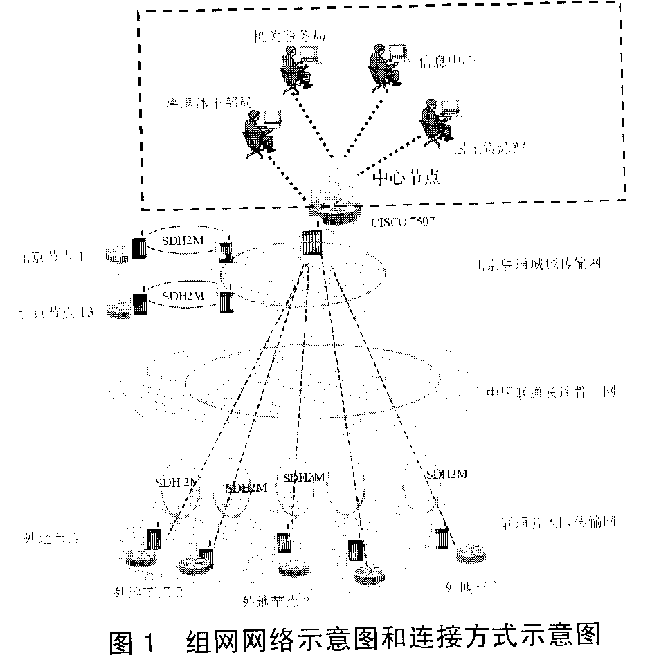

  國(guó)土資源視頻會(huì)議系統(tǒng)建立在國(guó)土資源主干網(wǎng)上,其總體架構(gòu)采用星型網(wǎng)絡(luò)結(jié)構(gòu),以國(guó)土資源部為中心節(jié)點(diǎn),通過(guò)中國(guó)聯(lián)通2M SDH鏈路連接各個(gè)省、自治區(qū)、直轄市、計(jì)劃單列市、新疆生產(chǎn)建設(shè)兵團(tuán)國(guó)土資源管理部門(mén)和相關(guān)國(guó)土資源部直屬事業(yè)單位各節(jié)點(diǎn),中心節(jié)點(diǎn)到各下級(jí)節(jié)點(diǎn)配置雙路由保護(hù)。
  具體接入方式是通過(guò)中國(guó)聯(lián)通的光纖接入資源,實(shí)現(xiàn)國(guó)土資源部全國(guó)SDH電路的端到端光纖連接。在北京國(guó)土資源部中心節(jié)點(diǎn)引入中國(guó)聯(lián)通光傳輸電路,與聯(lián)通北京城域網(wǎng)相連,采用華為622H光傳輸系統(tǒng)設(shè)備的STM一1模塊提供155M光接口,與國(guó)土資源部的骨干路由器信道化155M接口相連,由路由器內(nèi)部完成155M到2M的拆分,從而實(shí)現(xiàn)國(guó)土資源部和其他節(jié)點(diǎn)2M電路的互連,除可支持目前所需的50個(gè)2M數(shù)字電路的廣域組網(wǎng)(最大支持63個(gè)2MB數(shù)字電路的廣域網(wǎng)).同時(shí)可滿(mǎn)足其將來(lái)擴(kuò)容需求,提供多個(gè)l55M接口。其組網(wǎng)網(wǎng)絡(luò)示意圖和連接方式如圖1。

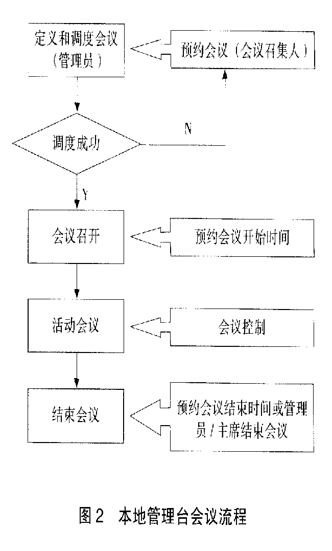

按照會(huì)議的復(fù)雜度,分為一般會(huì)議和級(jí)聯(lián)會(huì)議。
  1. 一般會(huì)議:用來(lái)區(qū)分級(jí)聯(lián)會(huì)議,該會(huì)議僅使用同一個(gè)MCU的資源(目前,國(guó)土資源視頻會(huì)議系統(tǒng)主要為一般會(huì)議)。
  2. 級(jí)聯(lián)會(huì)議:在多個(gè)MCU上召開(kāi)同一個(gè)會(huì)議,其操作較一般會(huì)議復(fù)雜。
本地管理臺(tái)召開(kāi)般會(huì)議時(shí)其會(huì)議流程如圖2。

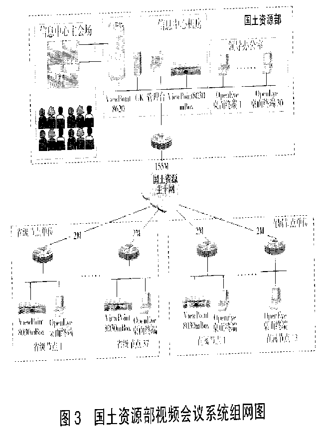

  采用IP方式組網(wǎng),所有設(shè)備個(gè)部通過(guò)國(guó)土資源主干網(wǎng)連接、各地節(jié)點(diǎn)通過(guò)2M SDH線(xiàn)路和信自、中心的ViewPoint 8620視訊交換平臺(tái)連接,國(guó)土資源部主會(huì)場(chǎng)以及部領(lǐng)導(dǎo)辦公室的桌面終端通過(guò)國(guó)土資源部外網(wǎng)局域網(wǎng)和Viewpoint 8620視訊全換平臺(tái)連接。ViewPoint 8620本地管理臺(tái)和ViPwPoint 8000 GK也通過(guò)外網(wǎng)局域網(wǎng)和ViewPoint 8620視訊交換平臺(tái)連接。各省級(jí)節(jié)點(diǎn)的視訊終端通過(guò)外網(wǎng)局域網(wǎng)或路由器與2M SDH鏈路相連(見(jiàn)圖3)。
