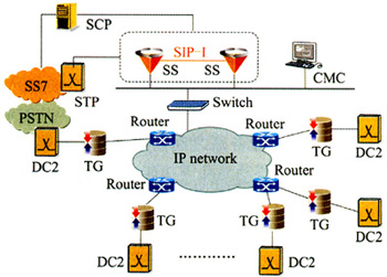

  圖1所示為上海貝爾阿爾卡特針對運營商現(xiàn)網狀況提供的NGN解決方案。它以軟交換為核心,利用統(tǒng)一的網管平臺以及與PSTN互通的中繼網關實現(xiàn)網絡部署,主要由兩個部分組成:(1)核心控制網絡。提供網絡的核心控制能力、業(yè)務以及網管計費等功能。其中軟交換作為網絡的呼叫控制核心、業(yè)務交換點和業(yè)務提供點,滿足話音、增值業(yè)務、寬帶多媒體業(yè)務等要求。它通過信令網關與七號信令網絡互通,通過INAP接口與智能網的SCP互通。中心網管提供基于SNMP的網絡設備管理。(2)接入網絡。提供不同容量的中繼網關設備,實現(xiàn)與PSTN互通。
圖1 NGN長途骨干網解決方案網絡模型

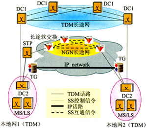

  NGN網絡作為現(xiàn)有TDM長途網的補充,實現(xiàn)話務的分擔和保護。NGN大容量、廣覆蓋的優(yōu)勢,可以快速分流長途話務。NGN網與TDM網的關系如圖2所示。
圖2 NGN長途網與TDM長途網結構

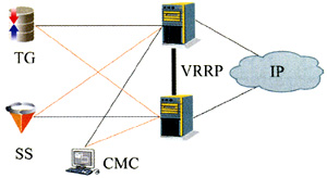

  冗余配置如圖3所示。核心設備通過主備份網口與主備份三層交換機連接,主備份交換機之間有VLAN TRUNK(兩條物理鏈路通過802.3ad或FEC匯聚)的連接。同時主備交換機之間運行VRRP協(xié)議,以保證路由的惟一性。這種網絡的冗余配置,可以避免單點故障的發(fā)生。
圖3 網絡的冗余配置
