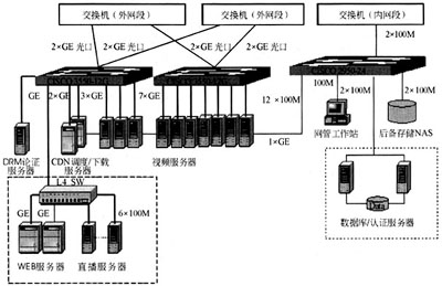

圖1 中心節(jié)點(diǎn)組網(wǎng)圖

  (1)核心節(jié)點(diǎn)系統(tǒng)設(shè)計(jì)
  核心包括以下子系統(tǒng):WEB服務(wù)子系統(tǒng)、認(rèn)證服務(wù)器、CDN調(diào)度/下載服務(wù)器、流媒體播出服務(wù)子系統(tǒng)、DRM認(rèn)證服務(wù)子系統(tǒng)、數(shù)據(jù)庫(kù)服務(wù)子系統(tǒng)、后備存儲(chǔ)NAS系統(tǒng)、內(nèi)部管理服務(wù)子系統(tǒng)等。
  1)WEB服務(wù)器主要是為用戶提供寬帶內(nèi)容網(wǎng)站W(wǎng)EB服務(wù)。
  2)CDN資源調(diào)度服務(wù)器是CDN調(diào)度的核心,通過該服務(wù)器將網(wǎng)絡(luò)存儲(chǔ)設(shè)備上的節(jié)目分發(fā)到各個(gè)視頻服務(wù)器上。
  3)視頻服務(wù)器可根據(jù)不同的應(yīng)用需要提供不同的并發(fā)能力,以同時(shí)服務(wù)本地的寬帶用戶。
  a)內(nèi)存要求 服務(wù)器上需要至少30MB的預(yù)留內(nèi)存,另外視頻每Kbit/s流量至少需要12KB的內(nèi)存。250并發(fā)節(jié)目流的視頻需要的最少內(nèi)存為:30MB+12KB×250×500Kbit/s=1.53GB,因此需配置2GB,以為將來擴(kuò)展留出余量。按500Kbit/s流速率播出節(jié)目時(shí),每小時(shí)節(jié)目需要的磁盤存儲(chǔ)容量為500Kbit/s×3600秒/8/1000=225MB。在每臺(tái)視頻服務(wù)器上,若配置了4×73GB=292GB的磁盤陣列,能存儲(chǔ)1300小時(shí)的節(jié)目。
  b)網(wǎng)卡配置 若節(jié)目采用MEDIA格式的流媒體傳輸,傳輸流速率為28.8Kbit/s到10Mbit/s,當(dāng)傳輸流速率在500Kbit/s左右時(shí)能提供達(dá)到SVCD質(zhì)量的視頻傳輸效果,并且能方便ADSL客戶進(jìn)行點(diǎn)播。250個(gè)500Kbit/s的節(jié)目流需占用250×500Kbit/s=125Mbit/s的網(wǎng)絡(luò)帶寬,但在網(wǎng)絡(luò)傳輸時(shí),效率一般只有70%左右,因此,需要在視頻服務(wù)器上配置1塊1000M以太網(wǎng)卡。
  c)帶寬需求 若核心節(jié)點(diǎn)采用10臺(tái)視頻服務(wù)器,提供10×250=2500個(gè)并發(fā)節(jié)目流的服務(wù)能力。按各節(jié)目流500Kbit/s計(jì)算,核心節(jié)點(diǎn)實(shí)際進(jìn)行視頻碼流輸出所需網(wǎng)絡(luò)帶寬為500K×2500=1.25G。
  4)DRM認(rèn)證服務(wù)器主要負(fù)責(zé)對(duì)同時(shí)在線訪問的用戶進(jìn)行身份驗(yàn)證。本系統(tǒng)中,采用數(shù)字版權(quán)管理(DRM),主要用以對(duì)流媒體節(jié)目的內(nèi)容進(jìn)行保護(hù)。在以往,當(dāng)系統(tǒng)不采用DRM保護(hù)時(shí),用戶通過各種途徑盜用媒體資源鏈接或下載媒體內(nèi)容后,便可免費(fèi)使用媒體內(nèi)容,或進(jìn)行再次分發(fā),造成運(yùn)營(yíng)商的巨大損失。而采用DRM系統(tǒng)后,DRM打包機(jī)器將根據(jù)系統(tǒng)的加密算法和密鑰對(duì)媒體內(nèi)容進(jìn)行加密,此后再將媒體內(nèi)容通過各種載體(如CD-ROM、媒體服務(wù)器等)進(jìn)行發(fā)布;當(dāng)用戶得到加密的媒體內(nèi)容后,必須先到發(fā)放節(jié)目的供應(yīng)商的認(rèn)證中心進(jìn)行身份認(rèn)證和繳納相應(yīng)的費(fèi)用,才可得到授權(quán)的解密密鑰,媒體播放器利用這個(gè)解密密鑰將媒體內(nèi)容進(jìn)行解密后,便可以播放了。
  由于DRM對(duì)媒體內(nèi)容的加密可包括靜態(tài)的文件或動(dòng)態(tài)的節(jié)目流,因此,十分便于在各種場(chǎng)合應(yīng)用,可對(duì)在線的視頻直播和點(diǎn)播節(jié)目進(jìn)行管理。同時(shí),也可提供加密節(jié)目下載,但只有授權(quán)的用戶才能解開節(jié)目進(jìn)行觀看。
  5)數(shù)據(jù)庫(kù)服務(wù)器用于用戶的信息資料存儲(chǔ),并能同時(shí)滿足用戶對(duì)數(shù)據(jù)庫(kù)的并發(fā)訪問。
  6)NAS網(wǎng)絡(luò)存儲(chǔ)設(shè)備解決服務(wù)器存儲(chǔ)方式下帶來的存取等瓶頸問題。它將信息存儲(chǔ)設(shè)備與服務(wù)器分開,網(wǎng)絡(luò)用戶可通過網(wǎng)絡(luò)實(shí)現(xiàn)對(duì)存儲(chǔ)設(shè)備的直接存取訪問,把存儲(chǔ)設(shè)備當(dāng)作標(biāo)準(zhǔn)網(wǎng)絡(luò)設(shè)備,進(jìn)行直接存取。
  在各視頻服務(wù)器上,配置的SCSI磁盤陣列,按照80/20的比例,將這部分空間用于存儲(chǔ)全系統(tǒng)中20%左右的熱門節(jié)目,而剩下的80%的冷門節(jié)目則由網(wǎng)絡(luò)存儲(chǔ)設(shè)備存儲(chǔ),只有在需要時(shí),才會(huì)被調(diào)度到各視頻服務(wù)器上去。因此,網(wǎng)絡(luò)存儲(chǔ)設(shè)備的要求主要是容量大,對(duì)I/0輸出等則要求不高,主要用于后備節(jié)目的存放,并通過CDN調(diào)度服務(wù)器分發(fā)到各個(gè)流服務(wù)器上。
  (2)分發(fā)節(jié)點(diǎn)設(shè)計(jì)
  在邊緣分發(fā)節(jié)點(diǎn),提供500個(gè)500 K的并發(fā)節(jié)目流輸出,因此,需要兩臺(tái)視頻服務(wù)器。每臺(tái)視頻服務(wù)器提供250個(gè)并發(fā)節(jié)目流,需要250×500K=125Mbit/s的網(wǎng)絡(luò)帶寬資源,至少需要配置2FE。
