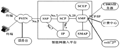

  利用智能網(wǎng)技術(shù)實現(xiàn)虛擬總機(jī)業(yè)務(wù)主要采用了智能網(wǎng)中呼叫與業(yè)務(wù)控制相分離的設(shè)計思想,將終端的呼叫接續(xù)與虛擬總機(jī)業(yè)務(wù)控制分開。在業(yè)務(wù)觸發(fā)方式上,采用向SCP(業(yè)務(wù)控制點Service Control Point)查詢方式觸發(fā)虛擬總機(jī)業(yè)務(wù),虛擬總機(jī)系統(tǒng)總體設(shè)計結(jié)構(gòu)如圖1所示。
圖1 基于智能網(wǎng)的虛擬總機(jī)系統(tǒng)
  其中SSP(Service Switching Point)為業(yè)務(wù)交換點,它可以檢出虛擬總機(jī)業(yè)務(wù)的請求,并與SCP通信,對SCP的請求作出響應(yīng),允許SCP中的業(yè)務(wù)邏輯影響呼叫處理。SCP為業(yè)務(wù)控制點,主要負(fù)責(zé)控制虛擬總機(jī)業(yè)務(wù)邏輯,是虛擬總機(jī)業(yè)務(wù)處理的核心部分,控制虛擬總機(jī)業(yè)務(wù)的呼叫同時接受SMP(Service Management Point)的接入管理。SCP通過七號信令網(wǎng)與SSP和IP相連,通過數(shù)據(jù)鏈路(X.25)與SMP相連。SCP與SSP和IP之間的通信規(guī)程采用智能網(wǎng)應(yīng)用規(guī)程(INAP).IP(Intelligent Peripheral)為智能外設(shè),為虛擬總機(jī)業(yè)務(wù)提供鈴音資源、播放語音通知。SMP為業(yè)務(wù)管理點,負(fù)責(zé)網(wǎng)絡(luò)管理、業(yè)務(wù)管理和系統(tǒng)管理。一般情況下,SCP與SMP通過一個局域網(wǎng)連接在一起,如果管理需要,也可以把SMP放置在遠(yuǎn)端,通過路由器實現(xiàn)遠(yuǎn)程管理。SMAP(Service Management Switching Point)為業(yè)務(wù)管理接入點,它負(fù)責(zé)對業(yè)務(wù)參數(shù)的管理。SMAP和SMP可以直接用以太網(wǎng)相連,也可采用X.25、DDN相連,其間采用TCP/IP通信。SCEP(Service Creation Environment Point)為業(yè)務(wù)生成環(huán)境點,是智能網(wǎng)快速、靈活、方便地實現(xiàn)虛擬總機(jī)業(yè)務(wù)的重要保證。利用與業(yè)務(wù)無關(guān)的SIB生成虛擬總機(jī)業(yè)務(wù)邏輯,并通過SMP將此業(yè)務(wù)加載在SCP中。計費中心提供虛擬總機(jī)業(yè)務(wù)用戶的賬務(wù)結(jié)算功能。計費中心和SCP之間通過TCP/IP進(jìn)行通信。CDRS服務(wù)器(話單服務(wù)器)的主要功能是將系統(tǒng)生成的話費信息采集出來供運營商統(tǒng)計、查詢和分析。
  話務(wù)臺是由運營商統(tǒng)一維護(hù)的話務(wù)中心,由人工座席控制臺、總機(jī)業(yè)務(wù)內(nèi)嵌WEB以及座席電話3部分組成。人工座席控制臺為話務(wù)員提供轉(zhuǎn)接、錄音、放音、外呼等控制功能,總機(jī)業(yè)務(wù)WEB將根據(jù)被叫集團(tuán)總機(jī)號碼,自動更新集團(tuán)信息顯示在座席頁面供話務(wù)員查詢,座席電話在用戶接入或者座席呼出時為話務(wù)員提供通話功能。話務(wù)員可以在用戶接入虛擬總機(jī)業(yè)務(wù)時,通過話務(wù)臺提供的信息為企業(yè)員工或者客戶提供總機(jī)服務(wù)。Web門戶同時提供了企業(yè)用戶門戶和運營商管理門戶,實現(xiàn)用戶個人信息管理以及運營商系統(tǒng)管理的功能。
