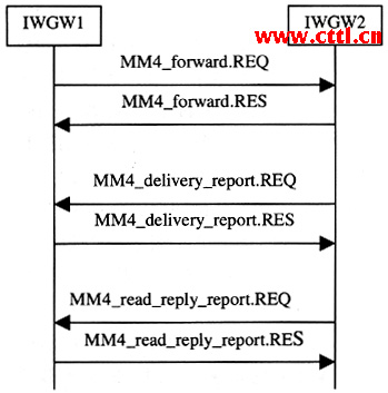

  互聯(lián)網(wǎng)關(guān)間業(yè)務(wù)消息主要是依據(jù)3GPP的MM4接口定義的,互聯(lián)網(wǎng)關(guān)間發(fā)送的消息類型包括:
  (1)MM4_forward.REQ路由前轉(zhuǎn)請求;
 。2)MM4_forward.RES路由前轉(zhuǎn)響應(yīng);
  (3)MM4_delivery_reportREQ路由前轉(zhuǎn)遞送報告請求;
  (4)MM4_delivery_reportRES路由前轉(zhuǎn)遞送報告響應(yīng);
 。5)MM4_read_reply.REQ路由前轉(zhuǎn)閱讀報告請求;
  (6)MM4_read_reply.RES路由前轉(zhuǎn)閱讀報告響應(yīng)。
  消息流程如圖3所示。
圖3 消息流程示意圖
  多媒體消息的始發(fā)方互聯(lián)網(wǎng)關(guān)會使用一個包含多媒體消息業(yè)務(wù)控制信息和多媒體消息內(nèi)容的MM4_forward.REQ消息,將網(wǎng)內(nèi)多媒體消息中心轉(zhuǎn)發(fā)過來的多媒體消息路由轉(zhuǎn)發(fā)至接收方互聯(lián)網(wǎng)關(guān)。發(fā)送方互聯(lián)網(wǎng)關(guān)如果請求了響應(yīng)MM4_forward.RES,接收方互聯(lián)網(wǎng)關(guān)將在收到MM4_forward.REQ消息后響應(yīng)一個提供請求狀態(tài)的MM4_forward.RES消息給發(fā)送方互聯(lián)網(wǎng)關(guān)。
  接收方互聯(lián)網(wǎng)關(guān)將MM4_forward.REQ轉(zhuǎn)換成網(wǎng)內(nèi)的消息進一步轉(zhuǎn)發(fā)給接收用戶歸屬的多媒體消息中心(MMSC),接收用戶歸屬的多媒體消息中心根據(jù)系統(tǒng)及接收用戶情況返回一個遞送報告給發(fā)送方,首先轉(zhuǎn)發(fā)至接收方互聯(lián)網(wǎng)關(guān),接收方互聯(lián)網(wǎng)關(guān)在收到遞送報告后,轉(zhuǎn)換成網(wǎng)間的消息MM4_delivery_report.REQ轉(zhuǎn)發(fā)給多媒體消息發(fā)送方互聯(lián)網(wǎng)關(guān),接收方互聯(lián)網(wǎng)關(guān)如果請求了響應(yīng)MM4_delivery_report.RES,發(fā)送方互聯(lián)網(wǎng)關(guān)將在收到MM4_delivery_report.REQ消息后響應(yīng)一個提供請求狀態(tài)的MM4_delivery_report.RES消息給接收方互聯(lián)網(wǎng)關(guān)。
  如果發(fā)送用戶請求了閱讀報告,且接收用戶同意發(fā)送閱讀報告,那么接收用戶提取多媒體消息后會向接收用戶歸屬的多媒體消息中心發(fā)送閱讀報告請求:同意向發(fā)送用戶返回閱讀報告。接收用戶歸屬的多媒體消息中心向接收方互聯(lián)網(wǎng)關(guān)轉(zhuǎn)發(fā)多媒體消息閱讀報告,接收方互聯(lián)網(wǎng)關(guān)在收到閱讀報告后,轉(zhuǎn)換成網(wǎng)間的消息MM4_read_reply_report.REQ轉(zhuǎn)發(fā)給發(fā)送方互聯(lián)網(wǎng)關(guān),接收方互聯(lián)網(wǎng)關(guān)如果請求了響應(yīng)MM4_read_reply_report.RES消息,發(fā)送方互聯(lián)網(wǎng)關(guān)將在收到MM4_read_reply_report.REQ消息后響應(yīng)一個提供請求狀態(tài)的MM4_read_reply_report.RES消息給接收方互聯(lián)網(wǎng)關(guān)。
