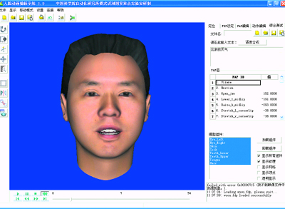

圖2 說(shuō)話人頭像系統(tǒng)

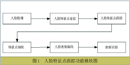

  該模塊首先進(jìn)行人臉檢測(cè),對(duì)眼角、嘴角等特征點(diǎn)進(jìn)行粗略定位,然后根據(jù)小波變換進(jìn)行精細(xì)定位,最終得到較為精細(xì)的人臉表情參數(shù)初始值。之后運(yùn)用Lucas-Kanade算法進(jìn)行特征點(diǎn)的跟蹤,利用跟蹤得到的特征點(diǎn)位置首先根據(jù)Ekman的人臉表情編碼規(guī)則進(jìn)行編碼,然后根據(jù)所得到的編碼結(jié)果進(jìn)行表情識(shí)別。該系統(tǒng)不僅實(shí)現(xiàn)了全自動(dòng)的特征點(diǎn)定位和跟蹤,而且根據(jù)人臉特征點(diǎn)的分布模型,可以對(duì)跟蹤時(shí)特征點(diǎn)的丟失現(xiàn)象進(jìn)行補(bǔ)償。

  說(shuō)話人頭像模塊包括語(yǔ)音合成、人臉動(dòng)畫(huà)兩個(gè)子模塊。語(yǔ)音合成模塊是為了將天氣查詢獲得信息表達(dá)出來(lái)。本文中,語(yǔ)音合成模塊是基于中科院自動(dòng)化所設(shè)計(jì)的“繪聲”語(yǔ)音合成系統(tǒng),該系統(tǒng)能夠?qū)⑷我廨斎氲奈谋,以連續(xù)自然的聲音朗讀出來(lái),并能夠處理中文普通話、粵語(yǔ)、英語(yǔ)等多種語(yǔ)言或方言。
  “面對(duì)面的人機(jī)交互系統(tǒng)”實(shí)現(xiàn)方法,涉及語(yǔ)音合成與識(shí)別、表情識(shí)別與生成、自然語(yǔ)音理解、多模態(tài)融合方法等多個(gè)學(xué)科領(lǐng)域。通過(guò)本項(xiàng)目的研究,可以對(duì)傳統(tǒng)人機(jī)交互模式進(jìn)行革命性的革新,使之更符合現(xiàn)代信息社會(huì)獲取信息的需要。同時(shí)在無(wú)人值守環(huán)境、智能交互平臺(tái)、虛擬現(xiàn)實(shí)、數(shù)字化娛樂(lè)等領(lǐng)域中,均有很強(qiáng)的應(yīng)用性,可以不分語(yǔ)種和人群地提供服務(wù),對(duì)信息服務(wù)業(yè)的長(zhǎng)期發(fā)展具有非常重要的意義。
  語(yǔ)音合成模塊配上人臉動(dòng)畫(huà),可以實(shí)現(xiàn)栩栩如生的說(shuō)話人頭像系統(tǒng),讓用戶感覺(jué)到是在與一個(gè)虛擬人進(jìn)行交互。人臉動(dòng)畫(huà)的研究難點(diǎn)是如何與語(yǔ)音合成系統(tǒng)進(jìn)行配合,既保持語(yǔ)音、唇形、舌位的同步,又要能夠恰如其分地生成不同的表情。

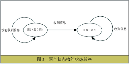

  我們?yōu)樾枰玫降男畔⑾仍O(shè)計(jì)了一個(gè)槽結(jié)構(gòu)如下: Slot_name表示槽名,在本系統(tǒng)中就是City和Date。Slot_value 指示該項(xiàng)信息是否已經(jīng)得到,所以有2個(gè)狀態(tài): Known 和Unkown。
  圖3中,初始狀態(tài)為Unknown,當(dāng)收到用戶提供的信息時(shí),槽狀態(tài)轉(zhuǎn)化為Known,即為終止?fàn)顟B(tài)。當(dāng)再收到用戶的信息時(shí),槽狀態(tài)不變,只是具體的槽值發(fā)生了變化。

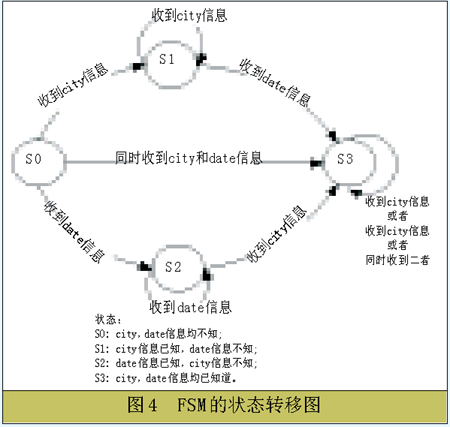

  根據(jù)系統(tǒng)的實(shí)際需求,同時(shí)考慮到系統(tǒng)的靈活性和魯棒性,我們?cè)O(shè)計(jì)了如下的狀態(tài)轉(zhuǎn)移過(guò)程: S0為系統(tǒng)的初始狀態(tài),S3為系統(tǒng)的終止?fàn)顟B(tài)。狀態(tài)轉(zhuǎn)換過(guò)程中的轉(zhuǎn)換條件,是信息融合的結(jié)果,不僅僅是語(yǔ)音信號(hào)的信息,也包含了圖像的信息。
