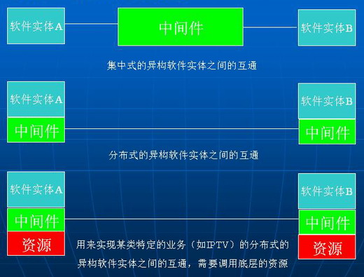

IDC給出的定義:中間件是一種獨(dú)立的系統(tǒng)軟件或服務(wù)程序,分布式應(yīng)用軟件借助這種軟件在不同的技術(shù)之間共享資源,中間件位于客戶機(jī)服務(wù)器的操作系統(tǒng)之上,管理計算資源和網(wǎng)絡(luò)通信。
中間件是一類軟件,而非一種軟件;
中間件不僅僅實(shí)現(xiàn)互連,還要實(shí)現(xiàn)應(yīng)用之間的互操作;
中間件是基于分布式處理的軟件,最突出特點(diǎn)是其網(wǎng)絡(luò)通信功能。

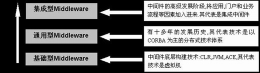

討論-中間件的演進(jìn)
討論-中間件概念的理解

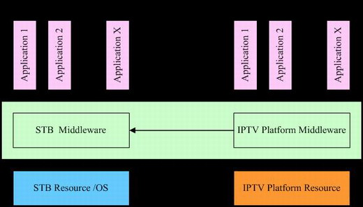

位于IPTV設(shè)備底層系統(tǒng)資源(包括硬件、操作系統(tǒng)和網(wǎng)絡(luò)資源)和應(yīng)用程序之間的獨(dú)立的系統(tǒng)軟件或通用服務(wù)程序;
應(yīng)用程序借助這種軟件在不同的技術(shù)之間共享計算資源和網(wǎng)絡(luò)資源;
這些和IPTV相關(guān)的服務(wù)程序具有開放的標(biāo)準(zhǔn)的程序接口,它以應(yīng)用程序接口API的形式存在,能夠適用不同的操作系統(tǒng)和硬件平臺;
IPTV中間件可以有多種實(shí)現(xiàn)方式,其核心作用是將應(yīng)用程序和底層系統(tǒng)資源隔離開來,任何按照某中間件提供的應(yīng)用程序編程接口實(shí)現(xiàn)的應(yīng)用程序可以運(yùn)行在該中間件之上;另一個重要的作用是實(shí)現(xiàn)應(yīng)用與應(yīng)用之間的交互。

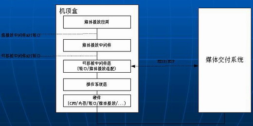

中間系統(tǒng)層架構(gòu)是一個基于軟件模塊結(jié)構(gòu)的抽象層次定義;它定義了中間件模塊在機(jī)頂盒中是怎樣被組織的以及在整個機(jī)頂盒軟件體系結(jié)構(gòu)中處于什么位置;

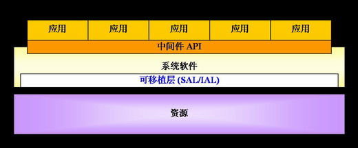

整個機(jī)頂盒軟件模型被考慮分成三層:資源層、系統(tǒng)軟件層、應(yīng)用層,其中中間件模塊位于系統(tǒng)軟件層;
從應(yīng)用的角度來看,中間件API位于應(yīng)用層和系統(tǒng)軟件層之間,由系統(tǒng)軟件層提供一套獨(dú)立的API給應(yīng)用層調(diào)用。

應(yīng)用層不直接調(diào)用和操作資源,而是由系統(tǒng)軟件層對資源進(jìn)行抽象和封裝,提供給應(yīng)用層調(diào)用。這個中間層分離了硬件和應(yīng)用層,使應(yīng)用層具有非常強(qiáng)的可移植性。系統(tǒng)軟件層主要包括中間件核心層模塊和可移植層模塊。

可移植層支持中間件軟件層和應(yīng)用層運(yùn)行在不同的操作系統(tǒng)和硬件平臺上,例如,針對一個特定的應(yīng)用平臺,操作可以是Linux、VxWorks、WinCE等。
5.4.1可移植層
系統(tǒng)抽象層:系統(tǒng)抽象層(SAL)負(fù)責(zé)對操作系統(tǒng)進(jìn)行抽象,它封裝了所有的通用操作,包括任務(wù)、定時器、消息隊(duì)列等,以及一些公共的數(shù)據(jù)結(jié)構(gòu),如隊(duì)列、堆棧等;系統(tǒng)抽象層屏蔽了操作系統(tǒng),因此它應(yīng)該能支持多種操作系統(tǒng),如VxWorks、Linux、WinCE等等。通過使用SAL層接口,應(yīng)用程序和系統(tǒng)軟件層不需要關(guān)心當(dāng)前使用的是哪種操作,而且這些應(yīng)用軟件能非常容易地移植到不同地操作系統(tǒng)平臺。
接口抽象層:接口抽象層(IAL)負(fù)責(zé)對底層硬件平臺進(jìn)行抽象,它封裝了所有底層硬件平臺和接口設(shè)備的操作和接口,包括Flash、RAM、鍵盤、鼠標(biāo)、遙控器等等。接口抽象層維護(hù)一個來自于各種輸入設(shè)備的鍵值隊(duì)列,并且負(fù)責(zé)把這些鍵值傳送到應(yīng)用層。通過這種方式,應(yīng)用層不需要關(guān)心當(dāng)前使用的是哪種輸入設(shè)備,而僅僅需要知道當(dāng)前的鍵值以及怎么處理這些鍵值。為了達(dá)到這個目的,一個為所有輸入設(shè)備服務(wù)的統(tǒng)一的鍵值映射表應(yīng)該被定義。
