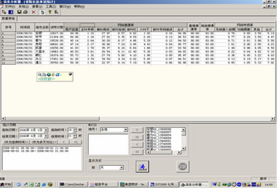

  通過(guò)七號(hào)信令監(jiān)測(cè)系統(tǒng)對(duì)全省的網(wǎng)絡(luò)接通率進(jìn)行統(tǒng)計(jì),對(duì)各地市的網(wǎng)絡(luò)接通率進(jìn)行考核和分析,統(tǒng)計(jì)的結(jié)果如圖1所示(統(tǒng)計(jì)的取樣點(diǎn)為早忙時(shí):8:00-11:00,晚忙時(shí):18:00-21:00)。
  通過(guò)上圖可以看出,通過(guò)七號(hào)信令監(jiān)測(cè)系統(tǒng)的省際長(zhǎng)途來(lái)話統(tǒng)計(jì)功能,我們可以統(tǒng)計(jì)出各地市的網(wǎng)絡(luò)接通率,并且可以得到網(wǎng)絡(luò)接通率各項(xiàng)組成指標(biāo)的所占的比例。

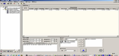

  在上圖的統(tǒng)計(jì)值中我們可以看出遵義的網(wǎng)絡(luò)接通率為92.98%,相對(duì)較低。為找出遵義網(wǎng)絡(luò)接通率的呼損原因,我們通過(guò)七號(hào)信令的監(jiān)測(cè)平臺(tái)對(duì)遵義的網(wǎng)絡(luò)接通率進(jìn)行統(tǒng)計(jì)分析,統(tǒng)計(jì)結(jié)果見(jiàn)圖2。
  從圖上可以看出在該天20:00-21:00遵義G4的網(wǎng)絡(luò)接通率為92.24,G5為89.88,可以看出G5的網(wǎng)絡(luò)接通率特別的低。從上圖可以G5的呼損原因分布,可以初步判斷造成網(wǎng)絡(luò)接通率低的可能原因,如G5為對(duì)端擁塞、設(shè)備擁塞、ACM后向拆線消息等。針對(duì)呼損比較高的項(xiàng),我們可以進(jìn)一步查找故障原因,做到精確定位。

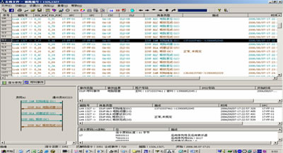

   從上圖可以看出電路阻塞全部發(fā)生在PCM的10系統(tǒng),同時(shí)查找該局向的應(yīng)答的呼叫,發(fā)現(xiàn)其中沒(méi)有10系統(tǒng)的應(yīng)答,說(shuō)明該系統(tǒng)的話務(wù)全部呼損。為進(jìn)一步查找貴陽(yáng)A1與遵義G5之間PCM10系統(tǒng)的問(wèn)題,我們通過(guò)七號(hào)信令監(jiān)測(cè)系統(tǒng)的在線分析功能,實(shí)時(shí)采集了貴陽(yáng)A1與遵義G5的消息,并對(duì)于采集的消息按CIC進(jìn)行過(guò)濾,過(guò)濾的設(shè)置條件為0A-XX,過(guò)濾得到的結(jié)果如下圖。
  對(duì)過(guò)濾后的消息我們按呼叫號(hào)碼進(jìn)行查找,號(hào)碼從過(guò)濾到的呼叫中任意選擇。對(duì)按號(hào)碼查找的呼叫,在貴陽(yáng)A1與遵義G5之間我們找到了兩次,一次電路阻塞造成的呼損,一次正常的應(yīng)答消息,如下圖所示。
