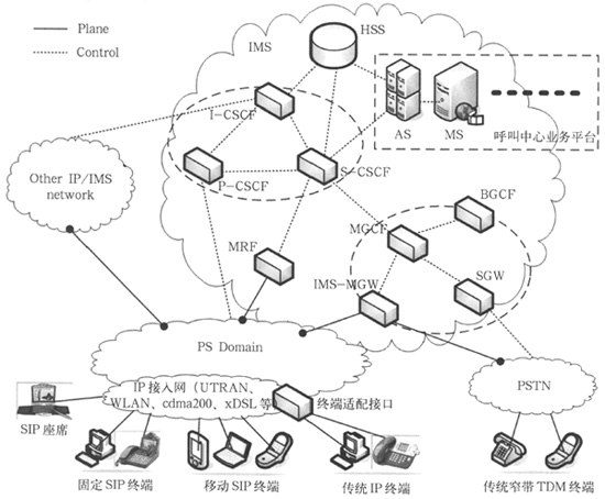

  圖1是本文提出的呼叫中心網絡體系結構。在本方案中,呼叫中心是基于IMS的開放式體系結構模型,分為3層:應用層、會話和呼叫控制層、傳送和接入層?刂茖踊赟IP協(xié)議,其中呼叫會話控制功能(CSCF)是IMS的核心功能實體,其主要功能是實現(xiàn)IMS域的呼叫和會話控制,IMS定義了3種CSCF:代理CSCF(P-CSCF,是用戶接入IMS的入口點,主要受理用戶接入、SIP消息轉發(fā)、完整性保護和壓縮處理)、查詢CSCF(I-CSCF,主要功能是查詢歸屬用戶服務器HSS來為用戶選擇S-CSCF)和服務CSCF(S-CSCF,主要功能是接受用戶注冊,重定向路由,觸發(fā)用戶簽約業(yè)務,協(xié)同業(yè)務平臺進行業(yè)務支持等)?刂茖雍蛻脤又g具有開放的接口,允許運營商采用單一的核心網提供和開發(fā)橫跨移動網和固定網基于SIP的業(yè)務。同時,IMS符合呼叫控制與傳送分離的要求,它是軟交換的延伸,在軟交換的基礎上對控制功能做進一步分離,目的是形成一個更加高度靈活的通信平臺。
(點擊看大圖)
圖1 呼叫中心系統(tǒng)網絡結構
  圖中的歸屬用戶服務器(HSS)是存儲用戶簽約信息和位置信息的數據庫系統(tǒng),媒體資源功能實體(MRF)用以控制和處理各種媒體資源服務。另外,在與PSTN的互通功能實體中,IMS媒體網關(IMS-MGW)負責IMS與PSTN域之間的媒體互通;媒體網關控制功能(MGCF)采用H.248協(xié)議控制MGW進行呼叫會話接續(xù)、與CSCF通信,同時提供應用層上的信令轉換;信令網關(SGW)提供傳輸層上的信令轉換,即基于IP承載的信令和七號信令之間的轉換;邊界網關控制功能(BGCF)是IMS域與外部網絡的分界點,它選擇在何處與PSTN域互聯(lián)。

  從圖1的網絡架構示意圖中可以看到,本方案中的呼叫中心系統(tǒng)同時支持多種形式的呼叫接入。來自PSTN本地網或移動網絡的客戶首先需通過網關接入IMS核心網,再通過S-CSCF的控制功能接入到呼叫中心系統(tǒng)中來。這里,SGW完成基于IP承載的信令和七號信令之間的轉換,IM-MGW通過與MGCF交互來進行資源控制和媒體轉換。對于固定和移動的SIP終端客戶或遠端座席可通過IP接入網(支持UMTS、cdma2000、WLAN、xDSL等)直接接入IMS核心網,再接入系統(tǒng)中。而對于其他非SIP終端客戶(如H.323終端)則需先通過終端適配接口(TAI)完成H.323與SIP協(xié)議的轉換后才能接入。
