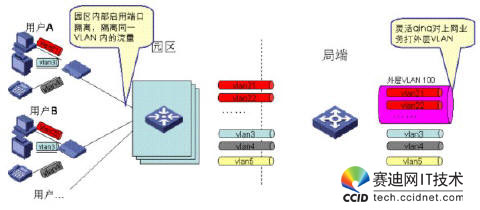

  方案中關(guān)注如下問(wèn)題:   用戶(hù)業(yè)務(wù)主要為HSI(上網(wǎng)業(yè)務(wù))、IPTV業(yè)務(wù)和VOIP業(yè)務(wù),每種業(yè)務(wù)對(duì)網(wǎng)絡(luò)的要求各不相同,為了便于QOS和安全策略的部署,因此我們必須將業(yè)務(wù)進(jìn)行區(qū)分。最簡(jiǎn)單的辦法就是通過(guò)不同VLAN來(lái)標(biāo)記不同的業(yè)務(wù)。
  考慮到業(yè)務(wù)特性,上網(wǎng)業(yè)務(wù)通常需要對(duì)用戶(hù)進(jìn)行精細(xì)化管理,而對(duì)IPTV業(yè)務(wù)通常采用較粗獷的管理模式,因此我們建議通過(guò)如下方式來(lái)做VLAN規(guī)劃:對(duì)上網(wǎng)業(yè)務(wù),采用PUPV(每用戶(hù)一VLAN),對(duì)于IPTV/VOIP業(yè)務(wù),采用PSPV(每業(yè)務(wù)一VLAN),即同一園區(qū)內(nèi)的IPTV用戶(hù)采用同一VLAN,不同園區(qū)的IPTV/VOIP用戶(hù)采用不同的業(yè)務(wù)VLAN,在局端,通過(guò)靈活QINQ對(duì)上網(wǎng)業(yè)務(wù)的VLAN打外層標(biāo)簽,對(duì)于IPTV業(yè)務(wù)的VLAN不打外層標(biāo)簽。
  如上圖所示,VLAN21和VLAN22為上網(wǎng)業(yè)務(wù),在局端打上外層標(biāo)簽100透?jìng)鞯紹RAS,而VLAN3和VLAN4分別為IPTV和VOIP的業(yè)務(wù)VLAN,VLAN5為組播VLAN(為了節(jié)約帶寬而專(zhuān)門(mén)承載組播業(yè)務(wù)的VLAN,其對(duì)IPTV用戶(hù)不可見(jiàn)),對(duì)于VLAN3/4/5在局端不作處理,直接透?jìng)鞯紹RAS或SR上。
  不同業(yè)務(wù)的VLAN具體劃分是通過(guò)家庭網(wǎng)關(guān)來(lái)實(shí)現(xiàn)的。
  需要強(qiáng)調(diào)的是,若樓道交換機(jī)比較老僅支持VLAN劃分但無(wú)法支持如IGMP SNOOPIGN、邊緣復(fù)制等組播特性時(shí),則不能采用上述的將IPTV用戶(hù)都劃分到一個(gè)VLAN內(nèi)(因?yàn)榻M播流將會(huì)在VLAN內(nèi)廣播),而是需要將IPTV用戶(hù)也劃分到不同VLAN內(nèi)(即PUPV方式),此時(shí)需要通過(guò)園區(qū)交換機(jī)進(jìn)行集中復(fù)制才能開(kāi)展IPTV業(yè)務(wù),后面會(huì)詳細(xì)介紹這一點(diǎn)。
