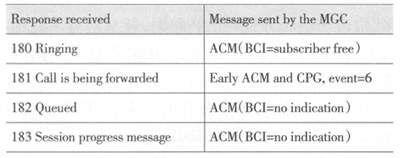

  MGC收到的響應(yīng)消息中,如果是100 trying消息則網(wǎng)關(guān)不觸發(fā)任何PSTN消息。如果是18x消息,且消息體中沒有ISUP消息,此時網(wǎng)關(guān)需要判斷在此之前是否有ACM發(fā)送出去。如果之前沒有ACM發(fā)送出去,MGC將依據(jù)表1來響應(yīng)消息。
  表1 18x響應(yīng)消息的映射(MGC未發(fā)送ACM)
