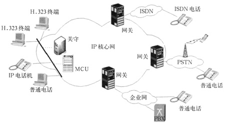

  H.323起初并不是為VoIP專門提出的,但因為非常適合電話到電話經(jīng)由網(wǎng)關(guān)的這種VoIP工作方式,所以被借過來作為VoIP的標準;贖.323的VoIP網(wǎng)絡(luò)系統(tǒng)通常包括H.323終端(如PSTN話機、PC終端等)、網(wǎng)關(guān)、關(guān)守(gatekeeper)和多點控制單元(MCU),如圖1所示。
圖1 基于H.323VoIP網(wǎng)絡(luò)體系示意圖
圖1中,H.323VoIP網(wǎng)絡(luò)的各實體的功能如下。
  H.323終端是IP網(wǎng)絡(luò)中能提供實時、雙向通信的節(jié)點設(shè)備,也是一種終端用戶設(shè)備,可以和網(wǎng)關(guān)、多點接入控制單元進行多媒體通信。
  網(wǎng)關(guān)用于連接H.323網(wǎng)絡(luò)與非H.323網(wǎng)絡(luò)(如ISDN,POTS),網(wǎng)關(guān)通過轉(zhuǎn)換呼叫建立和釋放協(xié)議,來轉(zhuǎn)換兩個網(wǎng)絡(luò)的不同媒體格式。
  關(guān)守主要負責(zé)電話號碼和IP地址之間的轉(zhuǎn)換。它們還負責(zé)管理帶寬并提供終端登記和認證機制。同時關(guān)守還提供了諸如呼叫傳輸、呼叫轉(zhuǎn)發(fā)等服務(wù)。
  MCU提供對三方終端以上的電話會議的支持。所有參與會議的終端與MCU建立一個連接。MCU管理會議資源,語音(視頻)編碼算法,還可以管理媒體流。
