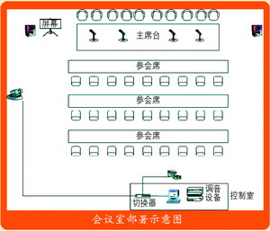

  會議室部署建議
  根據(jù)會議室大小不同,可分為中大型會議室和小型會議室兩種典型的會場。
  中大型會議室約在150~250平米,一般為教室型布局,即主要人員和領(lǐng)導(dǎo)在主席臺就座,參會人員在臺下就坐,這種情況的布局和設(shè)備放置的情況如圖所示。
  根據(jù)用戶的需求,大型會議室在某些情況下也會按照圓桌會議的形式進(jìn)行布局。小會議室面積約為40~80平米左右,會議室為圓桌型布局。
