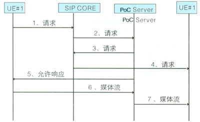

作為例子,一個(gè)成功的點(diǎn)到點(diǎn)PoC通話的業(yè)務(wù)流程如圖6所示:
圖6 點(diǎn)到點(diǎn)PoC通話的簡(jiǎn)單業(yè)務(wù)流程
圖6假設(shè)用戶端已經(jīng)在SIP Core中成功注冊(cè)和鑒權(quán);PoC Server、SIP CORE集中設(shè)置。
①UE#1發(fā)送會(huì)話建立請(qǐng)求到SIP Core;
、赟IP Core將請(qǐng)求路由到PoC Server;
、跴oC Server將請(qǐng)求轉(zhuǎn)發(fā)到SIP Core;
、躍IP Core將請(qǐng)求轉(zhuǎn)發(fā)給UE#2,UE#2接受請(qǐng)求后返回響應(yīng);
、莅l(fā)言權(quán)協(xié)商和授權(quán)后,PoC Server發(fā)送會(huì)話允許消息給UE#1:
、轚E#1發(fā)言,媒體流提交PoC Server;
、逷oC Server將媒體流轉(zhuǎn)發(fā)給UE#2。
