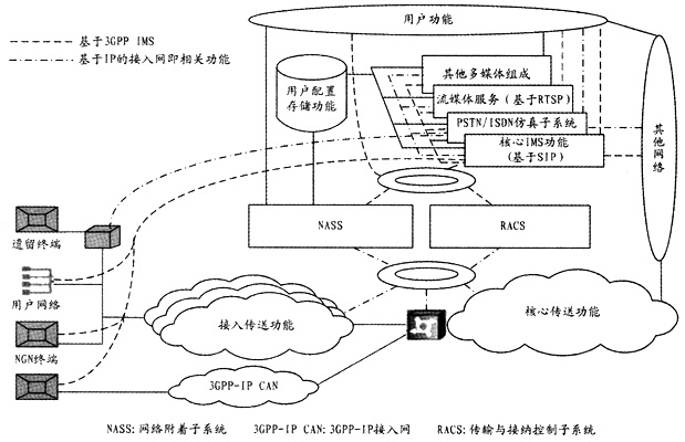

  1、IMS向固網(wǎng)延伸
  IMS系統(tǒng)具有接入無關(guān)性,最初的IMS系統(tǒng)只支持GPRS分組網(wǎng)絡(luò)的接入,然后又支持WLAN互通網(wǎng)絡(luò)的接入,在3GPP R7版本以后IMS系統(tǒng)還支持固定網(wǎng)絡(luò)的接入。IMS系統(tǒng)支持固定網(wǎng)絡(luò)的傳統(tǒng)業(yè)務(wù),包括電信業(yè)務(wù)、電路域數(shù)據(jù)業(yè)務(wù)和補(bǔ)充業(yè)務(wù)。新型的SIP終端可以直接接入IMS系統(tǒng),傳統(tǒng)的固定終端通過一個(gè)新建的PSTN/ISDN仿真網(wǎng)絡(luò)接入IMS系統(tǒng)。對(duì)比移動(dòng)接入網(wǎng)絡(luò),GPRS解決了移動(dòng)性和資源管理,固定接入網(wǎng)絡(luò)也必須自己解決這些問題。為此TISPAN將NGN架構(gòu)分為業(yè)務(wù)層和傳送層,在傳送層引入了網(wǎng)絡(luò)附著子系統(tǒng)(NASS)與資源及接納控制子系統(tǒng)(RACS),負(fù)責(zé)為上層業(yè)務(wù)層提供獨(dú)立的用戶接入管理功能[3],如圖1所示。
(點(diǎn)擊看清晰圖)
圖1 TISPAN NGN-IMS架構(gòu)

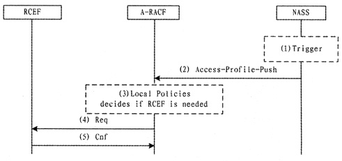

  3.1 VoIP用戶附著接入網(wǎng)過程
  一個(gè)VoIP用戶終端應(yīng)該具有普通電話的功能,即可以撥打電話和接聽電話,此外還要具有播放來電振鈴功能、撥號(hào)功能,以及呼叫保持、呼叫前轉(zhuǎn)和呼叫轉(zhuǎn)移等功能。IMS可以感知VoIP用戶的接入網(wǎng)位置、在話單中攜帶業(yè)務(wù)以及歸屬地和拜訪地標(biāo)識(shí),計(jì)費(fèi)系統(tǒng)可以根據(jù)這些內(nèi)容對(duì)業(yè)務(wù)漫游計(jì)費(fèi)。圖4即為VoIP用戶的附著接入網(wǎng)過程。
圖4 注冊(cè)用戶附著接入網(wǎng)過程
  具體步驟為:
  (1)NASS接受VoIP用戶設(shè)備承載資源的請(qǐng)求;
  (2)NASS發(fā)送Access-Profile-Push以通知NACF;
  (3)A-RACF基于運(yùn)營商定義的本地策略和收到的來自NASS的消息,決定傳輸策略是否需要被加載或者修改;
  (4)A-RACF請(qǐng)求RCEF加載傳輸策略(取決于步驟3);
  (5)RCEF確認(rèn)加載傳輸策略(取決于步驟4)。

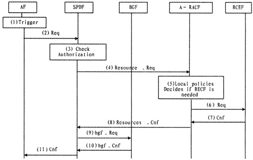

  3.3 RACS進(jìn)行接納控制過程
  VoIP注冊(cè)用戶附著在網(wǎng)絡(luò)上后,NASS通過e4接口向RACS中的A-RACF通知用戶的網(wǎng)絡(luò)清單等信息,并作為處理資源分配請(qǐng)求的參考。
  VoIP的業(yè)務(wù)資源需求由兩個(gè)因素決定:每個(gè)呼叫的帶寬需求(平均碼率)和單位時(shí)間的呼叫數(shù)量。其中,后者是由用戶的數(shù)量、活躍程度和網(wǎng)絡(luò)訪問模式?jīng)Q定的。SPDF收到AF的請(qǐng)求后,向A-RACF提供用戶ID或IP地址、請(qǐng)求者的名稱/服務(wù)類別、媒體描述以及服務(wù)優(yōu)先級(jí)等消息。
  當(dāng)收到來自SPDF的資源請(qǐng)求后,A-RACF便按照其事先從NASS收到的用戶接入清單進(jìn)行鑒別。如果A-RACF核對(duì)從SPDF收到的QoS請(qǐng)求信息可以提供,即接受該請(qǐng)求,并且A-RACF在RCEF中加載該傳輸策略。RCEF實(shí)施A-RACF傳送過來的二層/三層媒體流策略,完成門控、QoS標(biāo)記、帶寬限制等功能。如圖6即為AF請(qǐng)求資源時(shí)的具體消息流[7]。
圖6 資源請(qǐng)求過程
  具體步驟為:
  (1)AF生成會(huì)話初始化請(qǐng)求;
  (2)AF發(fā)送業(yè)務(wù)請(qǐng)求信息給SPDF;
  (3)SPDF給這個(gè)請(qǐng)求授權(quán),包括驗(yàn)證AF發(fā)出的資源請(qǐng)求是否與SPDF中運(yùn)營商定義的本地策略相匹配;
  (4)如果業(yè)務(wù)請(qǐng)求被授權(quán),SPDF用本地策略和請(qǐng)求中攜帶的參數(shù)來決定怎樣處理請(qǐng)求。它可以發(fā)送Resource-Req給A-RACF,并發(fā)送bgf—Req給BGF;
  (5)A-RACF把來自SPDF的請(qǐng)求映射到內(nèi)部網(wǎng)絡(luò)拓?fù)洹-RACF基于接入網(wǎng)策略執(zhí)行授權(quán)和接入控制,同時(shí)決定傳輸策略是否加載到RCEF;
  (6)A-RACF請(qǐng)求RCEF加載策略;
  (7)RCEF確認(rèn)傳輸策略的加載(取決于步驟6);
  (8)如果資源被預(yù)留,A-RACF發(fā)送Resource-Cnf以通知SPDF;
  (9)SPDF把資源請(qǐng)求發(fā)送給合適的BGF;
  (10)BGF執(zhí)行請(qǐng)求的VoIP業(yè)務(wù)(例如分配必要的資源以加入RTP中繼功能),并且將相應(yīng)的操作通知SPDF;
  (11)SPDF把結(jié)果響應(yīng)轉(zhuǎn)發(fā)給AF。
  以上描述了通過固網(wǎng)接入IMS的過程中VoIP業(yè)務(wù)的接納控制消息流程。VoIP對(duì)IMS網(wǎng)絡(luò)的QoS提出了非常嚴(yán)格的要求。接納控制是防止網(wǎng)絡(luò)過載而造成QoS下降的重要手段。VoIP用戶發(fā)起業(yè)務(wù)請(qǐng)求之后,承載控制層實(shí)現(xiàn)基于呼叫接納控制技術(shù)的動(dòng)態(tài)QoS機(jī)制,可以適當(dāng)?shù)貙?shí)現(xiàn)節(jié)約帶寬、改善用戶體驗(yàn)以及降低設(shè)備和運(yùn)營成本的目的。
