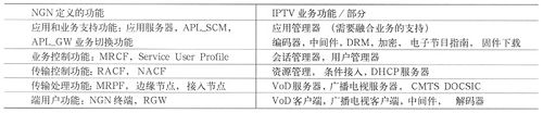

  表1概括總結(jié)了NGN功能與IPTV業(yè)務(wù)功能/部分之間的關(guān)系,圖3描述了NGN Release 1的功能與IPTV業(yè)務(wù)功能/部分的映射關(guān)系,更明確的定義了IPTV業(yè)務(wù)的功能和功能實(shí)體,完善了包含IPTV業(yè)務(wù)的NGN體系構(gòu)架。
  表1NGN業(yè)務(wù)功能和IPTV業(yè)務(wù)功能的關(guān)系
