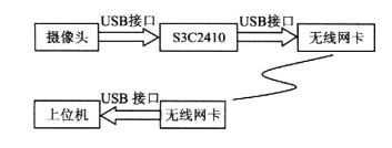

本系統(tǒng)主要由操作系統(tǒng)定制、視頻圖像采集、視頻圖像無(wú)線傳輸三部分組成。系統(tǒng)的核心芯片選用基于ARM920T內(nèi)核的S3C2410嵌入式微處理器,軟件環(huán)境選用Microsoft Windows CE操作系統(tǒng)。系統(tǒng)首先通過(guò)USB攝像頭采集現(xiàn)場(chǎng)實(shí)時(shí)視頻信息,并對(duì)其進(jìn)行壓縮。然后,使用兩塊無(wú)線網(wǎng)卡在ARM開(kāi)發(fā)板與上位機(jī)之間構(gòu)建一個(gè)無(wú)線局域網(wǎng)絡(luò),從而將壓縮的視頻數(shù)據(jù)傳輸?shù)街鳈C(jī)端,終端用戶即可在主機(jī)端通過(guò)流媒體播放程序查看遠(yuǎn)程視頻影像。視頻監(jiān)控系統(tǒng)總體結(jié)構(gòu)框圖如圖l所示。
圖l、視頻監(jiān)控系統(tǒng)總體結(jié)構(gòu)框圖

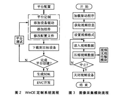

在WinCE產(chǎn)品開(kāi)發(fā)中,主要有內(nèi)核定制和應(yīng)用程序開(kāi)發(fā)兩項(xiàng)非常重要的工作。微軟在兩方面都提供了良好的開(kāi)發(fā)工具,即內(nèi)核定制工具Platform
Builder(簡(jiǎn)稱“PB”)和應(yīng)用程序開(kāi)發(fā)工具Embedded Visual C++(簡(jiǎn)稱“EVC”)。
在系統(tǒng)定制過(guò)程中,各部分的關(guān)系如圖2所示。

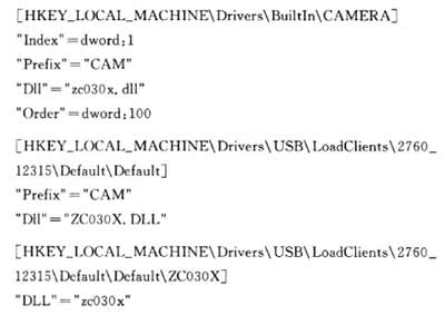

圖像采集模塊的硬件資源選用了當(dāng)前市面上應(yīng)用最廣泛的USB接口的中星微攝像頭。該款攝像頭造價(jià)低廉,成像效果好,用于本系統(tǒng)中體現(xiàn)出了較高的性價(jià)比。系統(tǒng)在進(jìn)行視頻采集前,首先要檢測(cè)設(shè)定視頻源。系統(tǒng)啟動(dòng)后,WinCE操作系統(tǒng)會(huì)自動(dòng)檢測(cè)攝像頭是否連接好。本系統(tǒng)在定制WinCE操作系統(tǒng)時(shí),通過(guò)修改操作系統(tǒng)配置和注冊(cè)表?梢允瓜到y(tǒng)自動(dòng)加載攝像頭在WinCE下的驅(qū)動(dòng)程序ZC030x.dll。
系統(tǒng)自動(dòng)加載驅(qū)動(dòng)程序時(shí),首先要將驅(qū)動(dòng)程序復(fù)制到\WINDOWS文件夾下,然后向注冊(cè)表中寫入攝像頭的驅(qū)動(dòng)信息:
其中,prefix為設(shè)備文件名,D11為驅(qū)動(dòng)的文件名,Order為設(shè)備文件名索引。硬件配置完成后啟動(dòng)操作系統(tǒng),就可以自動(dòng)加載驅(qū)動(dòng),運(yùn)行應(yīng)用程序進(jìn)行圖像采集了。

本系統(tǒng)直接從攝像頭驅(qū)動(dòng)中獲取MJPEG視頻流數(shù)據(jù),圖像采集流程如圖3所示。
