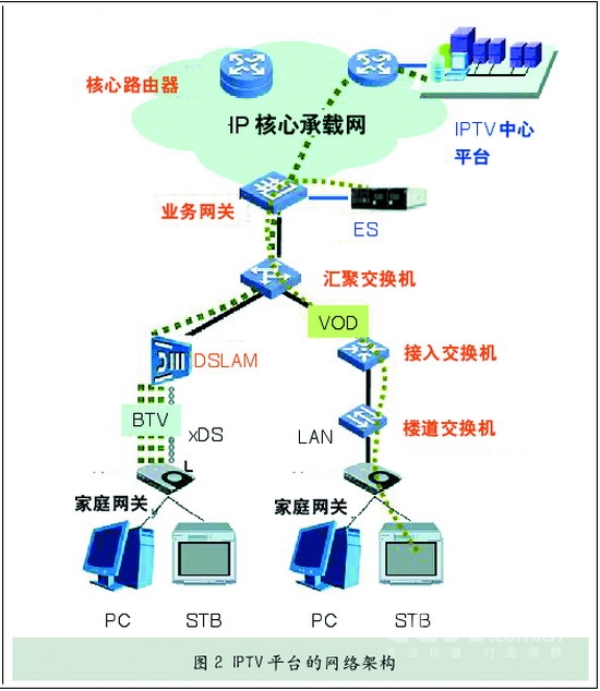

圖1中采用的是兩級(jí)架構(gòu),實(shí)際部署中,IPTV平臺(tái)可以采用多級(jí)架構(gòu),以減輕IPTV中心平臺(tái)的壓力,否則所有的時(shí)移電視、點(diǎn)播節(jié)目全部存放在中心平臺(tái)會(huì)嚴(yán)重影響用戶的收看質(zhì)量。
圖1中有三種顏色的線條,分別顯示了直播、點(diǎn)播、時(shí)移電視的流程,分別列舉如下:
直播 直播信息通過(guò)IPTV中心平臺(tái)傳播到各邊緣平臺(tái),邊緣平臺(tái)再通過(guò)BRAS或DSLAM組播技術(shù)進(jìn)行組播復(fù)制,然后將用戶選擇的相關(guān)內(nèi)容推送到用戶終端。邊緣節(jié)點(diǎn)、中心平臺(tái)同時(shí)還會(huì)將直播內(nèi)容進(jìn)行存儲(chǔ),作為時(shí)移電視的內(nèi)容提供源。
點(diǎn)播 點(diǎn)播的內(nèi)容要么存儲(chǔ)在邊緣節(jié)點(diǎn),要么保存在中心平臺(tái)中(中心平臺(tái)保存全部點(diǎn)播內(nèi)容)。用戶通過(guò)終端選擇相關(guān)的點(diǎn)播內(nèi)容,終端再通過(guò)認(rèn)證等一系列操作后將相關(guān)信息傳送到邊緣節(jié)點(diǎn)。如果邊緣節(jié)點(diǎn)有該點(diǎn)播內(nèi)容,則將相關(guān)數(shù)據(jù)傳送給相應(yīng)終端進(jìn)行播放;如果邊緣服務(wù)器沒(méi)有相關(guān)內(nèi)容,則請(qǐng)求從中心平臺(tái)提取數(shù)據(jù),然后到終端播放;如果該點(diǎn)播內(nèi)容在邊緣節(jié)點(diǎn)沒(méi)有,但是多次有用戶點(diǎn)播,則邊緣節(jié)點(diǎn)會(huì)把該內(nèi)容從IPTV中心平臺(tái)轉(zhuǎn)移到該IPTV邊緣節(jié)點(diǎn)上。
IPTV邊緣節(jié)點(diǎn)不會(huì)存儲(chǔ)所有的點(diǎn)播內(nèi)容,而IPTV中心平臺(tái)需要存儲(chǔ)所有的點(diǎn)播內(nèi)容,并且所有的終端顯示的點(diǎn)播菜單內(nèi)容會(huì)與IPTV中心平臺(tái)內(nèi)容一致。這樣可以節(jié)省IPTV邊緣節(jié)點(diǎn)的存儲(chǔ)空間,從而可以降低投資。
時(shí)移電視 與點(diǎn)播的操作過(guò)程一樣,終端通過(guò)認(rèn)證后到IPTV邊緣節(jié)點(diǎn)查找相關(guān)內(nèi)容,如果有則播放,否則到IPTV中心平臺(tái)提取相關(guān)內(nèi)容信息。

上面介紹了IPTV平臺(tái)的組成,但是在IPTV的具體實(shí)施中,網(wǎng)絡(luò)結(jié)構(gòu)及相關(guān)要求是非常復(fù)雜的。IPTV業(yè)務(wù)對(duì)承載網(wǎng)絡(luò)有比較高的要求,包括:
要提升帶寬。IPTV業(yè)務(wù)要求接入網(wǎng)提升用戶帶寬到2M,而且骨干網(wǎng)提供足夠的帶寬以承載IPTV業(yè)務(wù)。
QoS保證。要保證延遲、抖動(dòng)、丟包率等相關(guān)指標(biāo)要求。
網(wǎng)絡(luò)和業(yè)務(wù)的可靠性。要能實(shí)現(xiàn)頻道快速切換。
要支持組播。目前組播協(xié)議要支持PIM-SM+MBGP+MSDP、IGMP等。
頻道業(yè)務(wù)的可控管理和運(yùn)營(yíng)。要實(shí)現(xiàn)可控組播。
安全控制。要能提供對(duì)用戶STB(Set Top Box,機(jī)頂盒)接入的認(rèn)證,如PPPoE+、DHCP+,要實(shí)現(xiàn)用戶和業(yè)務(wù)安全控制(預(yù)防非法使用、防攻擊)。
在這種網(wǎng)絡(luò)架構(gòu)下,還需要考慮帶寬需求:目前IPTV流行的主要編碼模式為H.264(2M左右?guī)挘鳬PTV接入網(wǎng)需要同時(shí)滿足IPTV和上網(wǎng)的要求,此外還要考慮IPTV兩類(lèi)主要的業(yè)務(wù):點(diǎn)播(VoD)和組播(BTV)。總體上說(shuō),在IPTV平臺(tái)的中心平臺(tái)以及邊緣服務(wù)器之間的帶寬的設(shè)計(jì)比較復(fù)雜,具體的接入帶寬計(jì)算方法在此不再贅述。

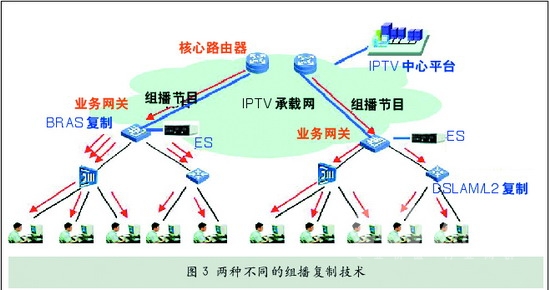

組播技術(shù)
前面提到了組播技術(shù),這是減少網(wǎng)絡(luò)帶寬占用的一種很好的方式,特別是骨干網(wǎng)開(kāi)展組播協(xié)議,可以降低對(duì)于鏈路帶寬的占用,因?yàn)橄嗤膬?nèi)容只需要復(fù)制一份。
為了開(kāi)展IPTV組播業(yè)務(wù),需要控制包括用戶權(quán)限、允許觀看的頻道數(shù)、同時(shí)觀看的頻道數(shù)等信息,在網(wǎng)絡(luò)中還需確定組播業(yè)務(wù)的控制點(diǎn)和面向用戶的組播復(fù)制點(diǎn)。
目前可以實(shí)現(xiàn)可控組播,具體的組播控制點(diǎn)和組播復(fù)制點(diǎn)方式可以有以下幾種選擇:
BRAS控制、BRAS復(fù)制。
DSLAM/L2設(shè)備控制、DSLAM/L2設(shè)備復(fù)制。
BRAS和DSLM都可以很好地解決組播問(wèn)題。但由于BRAS在DSLAM的上層,因此如果采用BRAS組播方式,其特點(diǎn)是投資相對(duì)較少、控制較為方便,但是下層從BRAS到DSLM,用戶終端的帶寬占用較大。如果采用DSLAM組播方式,其特點(diǎn)是投資相對(duì)較多,控制較復(fù)雜,但是下層從BRAS到DSLM,用戶終端的帶寬占用較小。因此要根據(jù)各地具體情況來(lái)決定采用在何處進(jìn)行組播復(fù)制。但無(wú)論如何,組播復(fù)制要確保不能影響用戶的收看質(zhì)量。
