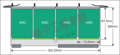

  為了提高ATCA設(shè)計的模塊化性能,PICMG開發(fā)了高級夾層卡(AMC)規(guī)范。在ATVA卡上放置這些模塊后就可以使它們訪問背板連接,因此這些模塊可以用來定制ATCA卡上的I/O,并用來裝載處理器和存儲外設(shè)。一塊ATCA卡最多能夠放4個AMC模塊(見圖1),因此設(shè)計師用一個卡即可實現(xiàn)多種不同的配置。就像ATCA卡一樣,AMC模塊同樣可以實現(xiàn)單個模塊的遠(yuǎn)程系統(tǒng)管理和熱交換功能。
  圖1:PICMG的ATCA板級定義,允許利用也用在MicroTCA中的AdvancedMC模塊來實現(xiàn)模塊化的板級設(shè)計。(愛默生網(wǎng)絡(luò)電源公司提供)
  AMC模塊的容量以及他們的熱交換和遠(yuǎn)程管理功能使得他們能夠提供與ATCA相同類型的功能,雖然性能可能會差一些。PICMG已經(jīng)利用這種AMC功能定義了一個體積更小、成本更低的的電信系統(tǒng)標(biāo)準(zhǔn)-MicroTCA,該標(biāo)準(zhǔn)只利用直接插入背板的AMC模塊。MicroTCA系統(tǒng)使用同樣的AMC模塊以及實際上與ATCA系統(tǒng)中相同的軟件,因此可以幫助設(shè)計師利用通用開放式標(biāo)準(zhǔn)構(gòu)建模塊來創(chuàng)建各種系統(tǒng)。

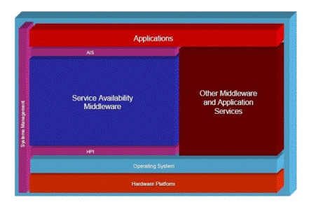

  圖2:電信系統(tǒng)軟件被組織起來為開發(fā)商提供內(nèi)部關(guān)聯(lián)的構(gòu)建模塊,這些模塊可以從不同的廠商獲得,然后組裝起來構(gòu)成系統(tǒng)軟件。(來自服務(wù)可用性論壇)
  開始理解標(biāo)準(zhǔn)/規(guī)范生態(tài)系統(tǒng)的方法之一是查看電信系統(tǒng)的架構(gòu)(見圖2),然后將各種標(biāo)準(zhǔn)/規(guī)范與該架構(gòu)中的單元進(jìn)行匹配。當(dāng)然,架構(gòu)始建于系統(tǒng)硬件平臺。一個標(biāo)準(zhǔn)硬件平臺會利用ATCA和 AMC或者M(jìn)icroTCA和AMC硬件。
  架構(gòu)的下一層是操作系統(tǒng)。這里所選的操作系統(tǒng)是Linux,因為它既是一種開放式標(biāo)準(zhǔn),又是一個免版稅的系統(tǒng)。但Plain-vanilla Linux不具備電信系統(tǒng)所需的一些高可用性功能。這就要求操作系統(tǒng)提供商將系統(tǒng)升級到運營商級(CG)的Linux。運營商級的Linux與業(yè)務(wù)可用性中間件層、系統(tǒng)管理軟件以及硬件平臺接口一道構(gòu)成了電信系統(tǒng)的軟件基礎(chǔ)。這些軟件模塊提供的一些服務(wù)和功能,例如故障檢測、故障轉(zhuǎn)移響應(yīng)和熱交換管理,都是Linux本身不具備的,但又是高可用性設(shè)計所必需的。
  為了讓電信系統(tǒng)開發(fā)商能夠?qū)⒕性趹?yīng)用程序開發(fā)和新服務(wù)上,而不是普通的系統(tǒng)操作上,還需要額外的中間件。這些中間件用來抽象底層系統(tǒng),以便開發(fā)商能夠?qū)⒊绦驅(qū)懭氲綐?biāo)準(zhǔn)應(yīng)用程序接口(API),同時還能夠在任何一款基于標(biāo)準(zhǔn)的系統(tǒng)設(shè)計上運行。
  該架構(gòu)的頂層是應(yīng)用軟件。沒有增值可能的某些應(yīng)用程序也可以被標(biāo)準(zhǔn)化。其余的是電信系統(tǒng)開發(fā)商的“專長”,通?梢蕴峁┮恍┆毺氐姆⻊(wù)或增強的性能,從而幫助供應(yīng)商提高產(chǎn)品的競爭能力。
