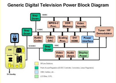

  電源設(shè)計
  在電視中的大多數(shù)功能模塊中,包括為數(shù)字電視本身創(chuàng)建主電源的AC/DC轉(zhuǎn)換器,都需要一種特別的電源方案,如用于DLP燈、LCD偏置、或顯示器的背光電源、主處理器的核及I/O、DDR存儲器以及用于調(diào)諧器和視頻/模擬信號鏈的電源。圖4所示為數(shù)字電視的基本電源分配流程。
圖4:典型的數(shù)字電視電源需求
  在這個節(jié)能的時代,政府持續(xù)地制定新的政策并收緊現(xiàn)有的計劃,以覆蓋消費電子產(chǎn)品的待機功耗和效率問題。目前,管理電視的所有計劃都是自愿的,但是,強制要求的前景迫在眉睫。例如,為了接受能源之星認證,數(shù)字電視在待機模式下不能消耗超過3瓦的功率。利用功率因素校正(PFC)和綠色模式回掃轉(zhuǎn)換器可以在待機模式中保持功耗最小,市場中已經(jīng)出現(xiàn)了若干新的解決方案。在輕載情況下,具有突發(fā)模式操作的電源轉(zhuǎn)換器為待機期間的PFC控制器提供一個關(guān)閉偏置電源的信號,因而是這種應(yīng)用的理想選擇。跟整個系統(tǒng)的性能相比,關(guān)于利用分布式電源總線或本地負載點電源的決策同等重要。
