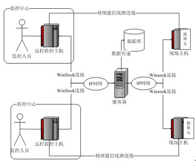

1、系統(tǒng)整體架構(gòu)設(shè)計方案概述
圖1 系統(tǒng)整體架構(gòu)
  本系統(tǒng)基于瘦客戶端的C/S模式,在體系結(jié)構(gòu)上采用以服務(wù)器為中心的星型結(jié)構(gòu),創(chuàng)新性地把監(jiān)控現(xiàn)場端和監(jiān)控中心端C角色化。即在本系統(tǒng)中所有的監(jiān)控現(xiàn)場端和監(jiān)控中心端相對整個系統(tǒng)的架構(gòu)而言都是客戶端,它們的通信都需要經(jīng)過服務(wù)器的驗證中轉(zhuǎn)。同時,監(jiān)控中心使用者的登錄由于這種架構(gòu)模式,也必須要經(jīng)過服務(wù)器的驗證才能成功登錄,進(jìn)而獲得監(jiān)控的權(quán)利。
  本系統(tǒng)S端即服務(wù)器端的作用相當(dāng)重要,因為系統(tǒng)采用瘦客戶端模式,所以服務(wù)器端要擔(dān)當(dāng)更多的功能:用戶登錄的確認(rèn)、遠(yuǎn)程監(jiān)控主機(jī)的驗證和連接、現(xiàn)場主機(jī)的驗證和連接、數(shù)據(jù)存儲、數(shù)據(jù)包的解析、構(gòu)造視頻通信線路的連接等等功能?梢哉f,整個服務(wù)器端就是整個系統(tǒng)正常運轉(zhuǎn)的核心所在,它的穩(wěn)定性直接關(guān)系到整個系統(tǒng)的正常運轉(zhuǎn)。
  通信線路的連接利用了Skype提供的API。TOM-Skype是TOM在線和SkypeTechnologiesS.A.聯(lián)合推出的互聯(lián)網(wǎng)語音溝通工具。TOM-Skype采用了最先進(jìn)的P2P技術(shù),能提供超清晰的語音通話效果,使用端對端的加密技術(shù),保證通訊的安全可靠,F(xiàn)代系統(tǒng)開發(fā)的特點在于可重復(fù)性,本系統(tǒng)架構(gòu)的視頻通信線路就很好的考慮到了這一點,充分利用了Skype的特點,這樣既保證了視頻通信線路開發(fā)的簡單有效,又提高了視頻通信線路的性能和穩(wěn)定性。可以說,這也是本系統(tǒng)的一大特點。

  系統(tǒng)的整體架構(gòu)的特點決定了整個系統(tǒng)的安全性比較突出,正因為把監(jiān)控現(xiàn)場端和監(jiān)控中心端統(tǒng)一客戶端化,所以所有的客戶端的登錄都要經(jīng)過服務(wù)器的驗證。與此同時,所以通信協(xié)議的有關(guān)數(shù)據(jù)包也都要經(jīng)過服務(wù)器的解析、中轉(zhuǎn)。特別的,整個視頻通信的線路也是經(jīng)過服務(wù)器把有關(guān)協(xié)議的數(shù)據(jù)包解析以后,經(jīng)過驗證才可以建立起來的。這樣,整個架構(gòu)的安全性就集中在S端得到了有效的保證,很突出的完成了視頻通信系統(tǒng)的安全性的要求。
