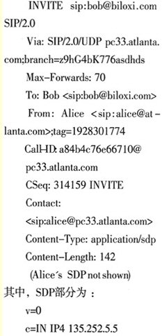

  互聯(lián)網(wǎng)中的下一代通信信令主要由SIP來完成,用戶通過INVITE請求來發(fā)起一個對話。對話的發(fā)起過程如下:
  m=audio 1234 RTP/AVP 0 96
  a=rtpmap:96 G726/4
  SDP協(xié)議主要用于完成對視頻或者音頻會話的描述。SDP文件包含在SIP消息之中。c關(guān)鍵字描述網(wǎng)絡(luò)地址,m關(guān)鍵字描述視頻/音頻信息端口號,rtpmap關(guān)鍵字描述編碼格式等。媒體的傳輸是通過RTP(Realtime Transport Protocol,實時傳輸協(xié)議)來實現(xiàn)的,并通過RTCP來控制傳輸速率等問題。

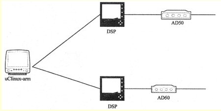

  下一代媒體網(wǎng)關(guān)系統(tǒng)主要由媒體網(wǎng)關(guān)、媒體網(wǎng)關(guān)控制器和信令網(wǎng)關(guān)組成,實現(xiàn)了功能上的分解。為了適應(yīng)不同的網(wǎng)絡(luò),本文主要介紹了媒體網(wǎng)關(guān)的實現(xiàn)方法,其中媒體網(wǎng)關(guān)的主要作用是實現(xiàn)模擬信號由電路交換轉(zhuǎn)換成數(shù)字信號PCM編碼,并進行G.711或者G.723等格式編碼。為了實現(xiàn)媒體網(wǎng)關(guān),整個系統(tǒng)由3部分組成,包括基于ARM架構(gòu)的嵌入式系統(tǒng)(uClinux)、語音信號轉(zhuǎn)換芯片(TLC320AD50)和定點數(shù)字信號處理器(TMS320VC54xx),如圖3所示。
圖3 下一代網(wǎng)絡(luò)媒體網(wǎng)關(guān)的組成
  其中,AD50芯片的TDM接口負責從電路交換的信號中提取模擬信號的語音,通過AD50把模擬信號轉(zhuǎn)換成數(shù)字信號,然后由DSP對提取的數(shù)字信號PCM編碼后的語音信號進行μ律或者A律壓縮,最后可以通過主處理器來進行G.723和G.729等編碼格式的轉(zhuǎn)換。對IP網(wǎng)的語音信號傳輸,uClinux操作系統(tǒng)同時必須支持RTP協(xié)議棧,這可以通過移植開源的基于C語言的ORTP庫來實現(xiàn),而H.248協(xié)議棧則是自己來完成的,各種碼流格式的轉(zhuǎn)換通過移植ffmpeg程序來實現(xiàn)。為了驗證系統(tǒng)的可行性,采取了通過麥克風輸入電路的方法進行了實現(xiàn),DSP通過CSS調(diào)試,uClinux通過終端調(diào)試,由麥克風采集的模擬信號經(jīng)過AD50轉(zhuǎn)換為PCM編碼再通過DSP轉(zhuǎn)變成μ律或者A律編碼。最后由uClinux主處理器來對μ律編碼進行格式轉(zhuǎn)換添加RTP頭,由H.248進行與媒體網(wǎng)關(guān)控制器的交換,交換完成后發(fā)包給PC機,最后由PC機用ethereal抓包。對比發(fā)包方和收包方的可證實丟包率情況,驗證了方法的可行性。

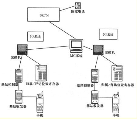

  為了真正做到網(wǎng)絡(luò)融合,支持不同網(wǎng)絡(luò)(例如2G網(wǎng)絡(luò)、3G網(wǎng)絡(luò)和PSTN等)的系統(tǒng)接口和編碼情況,媒體網(wǎng)關(guān)添加了不同的網(wǎng)絡(luò)接口。ARM主處理器支持ATM和IP等不同的接口,同時因為2G網(wǎng)絡(luò)支持AMR-WB、ARM-NB等不同的語音信號,在主處理器中也必須添加相應(yīng)的編碼模塊,來對碼流格式進行轉(zhuǎn)換。
  媒體網(wǎng)關(guān)系統(tǒng)在不同網(wǎng)絡(luò)中的位置情況如圖4所示。作為多個網(wǎng)絡(luò)的連接點,媒體網(wǎng)關(guān)起到了至關(guān)重要的轉(zhuǎn)換和連接作用。
圖4 媒體網(wǎng)關(guān)系統(tǒng)連接的各種網(wǎng)絡(luò)
