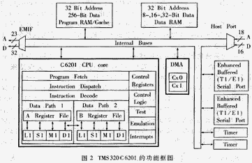

  用C6201實現(xiàn)G.723.1標(biāo)準(zhǔn)的最大優(yōu)勢在于它極強的并行處理能力,用一塊DSP可以實現(xiàn)多路語音的壓縮,大大簡化了硬件的設(shè)計。C6201是TI公司推出的第一種支持C編譯器的DSP芯片。通常,C編譯器能完成整個工作的70%,而30%的進(jìn)一步優(yōu)化必須通過手寫匯編來實現(xiàn),所以對整個程序的優(yōu)化分為C語言級和匯編語言級兩部分。

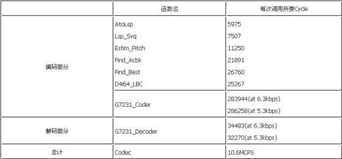

  經(jīng)過C語言級和匯編級的多種優(yōu)化,最后實現(xiàn)了一路G.723.1的編解碼需要花費10.6MCPS,整個代碼的程序空間為208K byte(程序中包括了部分c6201的庫函數(shù)),數(shù)據(jù)空間為8K byte,碼本大小20k byte,多通道的上下文數(shù)據(jù)為1.48K byte。200MHz的C6201每秒可以實時編解碼16路語音信號。所有代碼全部通過了ITU-T測試矢量的測試。表1是各主要模塊的運算量。
表1 G.723.1各主要模塊運算量
