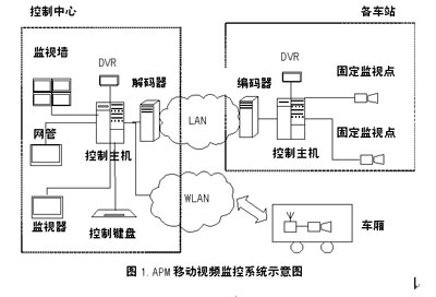

寬帶移動視頻監(jiān)控系統(tǒng)的組成及特點
1.系統(tǒng)組成
  移動視頻監(jiān)視系統(tǒng)主要包括前端設(shè)備、后端設(shè)備和傳輸設(shè)備組成。前端設(shè)備主要指圖像攝取設(shè)備(如各種類型的攝像機),后端設(shè)備主要指圖像顯示、圖像錄制、系統(tǒng)控制等設(shè)備,前后端需要通過傳輸系統(tǒng)連接。為了支持系統(tǒng)的移動功能,傳輸環(huán)節(jié)中至少有一部分是無線傳輸系統(tǒng)。APM移動視頻監(jiān)控系統(tǒng)的組成如圖1所示。

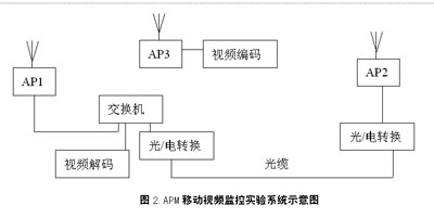

實驗步驟及實驗系統(tǒng)的組成
  從以上分析可以看出,影響移動視頻監(jiān)控系統(tǒng)整體性能的主要環(huán)節(jié)可以分為兩個層面:第一,視頻編碼器、無線網(wǎng)絡(luò)本身的性能;第二,視頻編碼器、無線網(wǎng)絡(luò)間的配合。
  為了保證APM移動視頻監(jiān)控系統(tǒng)的整體性能,筆者就APM系統(tǒng)無線網(wǎng)絡(luò)和視頻編碼器的各自性能,進行了實驗。本次實驗采用兩個步驟,即實驗室測試和現(xiàn)場模擬實驗測試,并在實驗室測試的基礎(chǔ)上,對無線網(wǎng)絡(luò)和視頻編碼器間的初步配合進行現(xiàn)場實驗測試,F(xiàn)場的實驗系統(tǒng)組成如圖2所示。
  為了達到APM系統(tǒng)最終的目標,我們通過實驗室選出了幾款單系統(tǒng)性能比較出色的無線網(wǎng)絡(luò)產(chǎn)品和視頻編碼器產(chǎn)品。在現(xiàn)場實驗中,我們又對遴選出的無線網(wǎng)絡(luò)產(chǎn)品和視頻編碼產(chǎn)品,根據(jù)圖2的模式,進行了不同組合的現(xiàn)場實驗測試。
  根據(jù)測試結(jié)果,我們初步選定了無線網(wǎng)絡(luò)設(shè)備和視頻編碼設(shè)備,分別是CISCO1300(IEEE802.11g)和BOSCHVIPX2(MPEG-4)。
  實驗過程中我們對無線網(wǎng)絡(luò)設(shè)備CISCO1300進行了軟件調(diào)整和參數(shù)設(shè)置,軟件調(diào)整后為70~90ms,與BOSCHVIPX2配合使用,觀察2Mbit/s速率、25幀的圖像傳輸,基本感覺不到圖像的抖動,即圖像是連續(xù)的,感覺不到切換。
  本次實驗達到了預(yù)期目標,下一步我們將針對無線傳輸和視頻編碼間的密切配合,進行相應(yīng)的深入研究和二次開發(fā),并進行進一步地測試和實驗。
