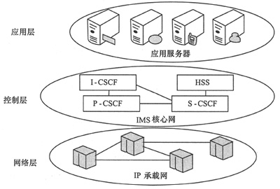

隨著通信技術(shù)不斷發(fā)展,通信網(wǎng)絡(luò)寬帶化成為一個(gè)明顯的發(fā)展趨勢(shì)。為了適應(yīng)這個(gè)發(fā)展趨勢(shì),向用戶提供更加豐富的移動(dòng)業(yè)務(wù)。3G移動(dòng)通信標(biāo)準(zhǔn)組織(3GPP)在R5版本中提出了IP多媒體子系統(tǒng)(IMS)的技術(shù)架構(gòu)[1],其核心思想是在3G網(wǎng)絡(luò)中引入支持IP多媒體業(yè)務(wù)的子系統(tǒng)。IMS的技術(shù)特點(diǎn)在協(xié)議層面上來(lái)說(shuō)。就是控制和應(yīng)用分離,如圖1所示。控制層采用會(huì)話初始化協(xié)議(SIP),應(yīng)用層支持各類IP以上的應(yīng)用層協(xié)議,如RTP、FTP、SMTP等。在網(wǎng)絡(luò)層面上來(lái)說(shuō),IMS采用承載網(wǎng)和控制網(wǎng)分離的原則。由于上述技術(shù)特點(diǎn),在IMS網(wǎng)絡(luò)上推出多媒體業(yè)務(wù)比3G
R4網(wǎng)絡(luò)更具優(yōu)勢(shì),并且能方便地將互聯(lián)網(wǎng)業(yè)務(wù)直接移植到3G移動(dòng)通信網(wǎng)絡(luò)中。因此,IMS已經(jīng)成為推動(dòng)移動(dòng)增值業(yè)務(wù)發(fā)展的重要因素[2]。

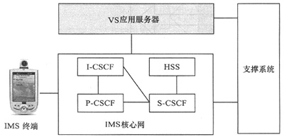

IMS的VS業(yè)務(wù)架構(gòu)如圖2所示,由IMS終端(支持SIP協(xié)議手機(jī))、IMS核心網(wǎng)、VS應(yīng)用服務(wù)器、支撐系統(tǒng)4部分構(gòu)成。IMS移動(dòng)終端提供了用戶使用VS業(yè)務(wù)的操作界面,包括VS業(yè)務(wù)發(fā)起、視頻播放、視頻存儲(chǔ)、VS業(yè)務(wù)應(yīng)答等功能。IMS核心網(wǎng)在支持視頻共享業(yè)務(wù)中,涉及到P-CSCF、S-CSCF、I-CSCF等網(wǎng)元,這些網(wǎng)元的作用是完成SIP移動(dòng)終端之間會(huì)話控制功能,包括會(huì)話的建立、會(huì)話的保存、會(huì)話的釋放等過(guò)程。VS應(yīng)用服務(wù)器是VS業(yè)務(wù)系統(tǒng)中最關(guān)鍵的功能實(shí)體,其功能包括對(duì)VS業(yè)務(wù)的請(qǐng)求進(jìn)行信令和媒體流的控制。由于基于IP的H.263協(xié)議能保證在較低的帶寬下傳送較高質(zhì)量的視頻流,因此首選H.263作為VS業(yè)務(wù)的視頻壓縮協(xié)議。此外,為了實(shí)現(xiàn)不同編碼能力的終端能進(jìn)行業(yè)務(wù)互通,VS應(yīng)用服務(wù)器還具備媒體編碼轉(zhuǎn)換的功能。VS應(yīng)用服務(wù)器另一重要的功能就是實(shí)現(xiàn)VS業(yè)務(wù)計(jì)費(fèi),它支持基于業(yè)務(wù)計(jì)費(fèi)、事件計(jì)費(fèi)、時(shí)間計(jì)費(fèi),流量計(jì)費(fèi)等多種靈活的計(jì)費(fèi)方式,并生成計(jì)費(fèi)話單。支撐系統(tǒng)的功能主要是實(shí)現(xiàn)VS業(yè)務(wù)定購(gòu)、業(yè)務(wù)取消、計(jì)費(fèi)話單的收集匯總等。

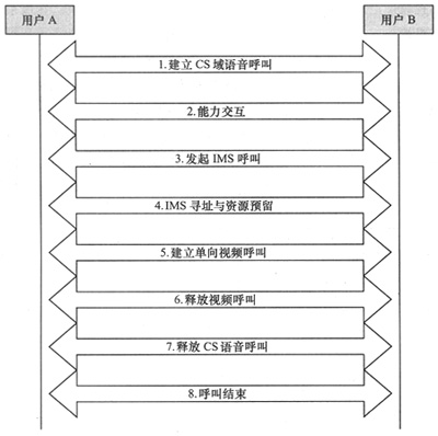

完成業(yè)務(wù)定購(gòu)后,IMS用戶即可使用VS業(yè)務(wù),業(yè)務(wù)使用流程(以語(yǔ)音通話中的VS業(yè)務(wù)場(chǎng)景為例)包括以下步驟(如圖4所示)。
步驟1:用戶間建立語(yǔ)音呼叫。
步驟2:建立會(huì)話后,任何一方在此過(guò)程中發(fā)起視頻共享業(yè)務(wù)請(qǐng)求前,先進(jìn)行能力交互。能力交互的信息包括,將要進(jìn)行的IMS呼叫所支持的媒體流類型、相應(yīng)的編解碼格式、IP地址及端口號(hào)、終端是否可以支持視頻共享業(yè)務(wù)、Personal
ME Identifier信息、用戶終端(UE)版本等。
步驟3:根據(jù)能力交互內(nèi)容,任何一方都可以發(fā)起IMS域呼叫請(qǐng)求。呼叫請(qǐng)求消息中除了包括基本呼叫信息外,還應(yīng)包括支持視頻共享業(yè)務(wù)的業(yè)務(wù)能力。
步驟4:IMS網(wǎng)絡(luò)和VS應(yīng)用服務(wù)器完成選路工作,并為當(dāng)前呼叫預(yù)留好網(wǎng)絡(luò)資源。
步驟5:用戶間建立單向視頻業(yè)務(wù)。
步驟6:用戶釋放視頻呼叫。
步驟7:用戶釋放語(yǔ)音呼叫。
步驟8:呼叫結(jié)束。

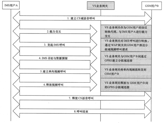

結(jié)合VS的業(yè)務(wù)流程進(jìn)一步說(shuō)明VS業(yè)務(wù)網(wǎng)關(guān)的功能。引入VS業(yè)務(wù)網(wǎng)關(guān)后,IMS用戶與GSM用戶進(jìn)行業(yè)務(wù)互通,業(yè)務(wù)流程如圖6所示。業(yè)務(wù)場(chǎng)景為IMS用戶A在與GSM用戶B進(jìn)行電路域(CS)通話中,需要向GSM用戶發(fā)起視頻共享請(qǐng)求。
步驟1:建立語(yǔ)音呼叫。雙方先建立電路域的語(yǔ)音呼叫,由于電路域的語(yǔ)音呼叫直接通過(guò)核心網(wǎng)與GSM的核心網(wǎng)進(jìn)行電路域語(yǔ)音路由接續(xù),因此該步驟不需要VS業(yè)務(wù)網(wǎng)關(guān)參與。
步驟2:能力交互。在這個(gè)步驟中,由于IMS終端是基于SIP的控制協(xié)議,而普通GSM終端不支持SIP協(xié)議,因此兩個(gè)終端不能直接進(jìn)行能力交互,此時(shí)VS業(yè)務(wù)網(wǎng)關(guān)作為GSM用戶的SIP協(xié)議轉(zhuǎn)換代理,與IMS用戶進(jìn)行能力交互。
步驟3:發(fā)起IMS呼叫。完成能力交互后IMS用戶A即??關(guān)作為SIP協(xié)議代理與A進(jìn)行了交互,因此IMS呼叫被IMS核心網(wǎng)路由到VS業(yè)務(wù)網(wǎng)關(guān),VS業(yè)務(wù)網(wǎng)關(guān)對(duì)該呼叫進(jìn)行響應(yīng),并從SIP協(xié)議提取出被叫GSM用戶號(hào)碼,VS通過(guò)WAP
PUSH的方式向GSM用戶發(fā)起呼叫請(qǐng)求。
步驟4:IMS尋址與資源預(yù)留。IMS核心網(wǎng)在用戶A和VS業(yè)務(wù)網(wǎng)關(guān)間建立了業(yè)務(wù)路由,同時(shí)預(yù)留了網(wǎng)絡(luò)資源,同時(shí)VS業(yè)務(wù)網(wǎng)關(guān)與GSM用戶B間也建立了GPRS分組域流媒體業(yè)務(wù)連接。
步驟5:建立視頻呼叫。此時(shí)IMS用戶A可向GSM用戶傳送視頻流。不過(guò)視頻流不是直接在兩個(gè)用戶間傳送,視頻流首先傳送到VS業(yè)務(wù)網(wǎng)關(guān),由VS業(yè)務(wù)網(wǎng)關(guān)實(shí)時(shí)轉(zhuǎn)發(fā)給GSM用戶B。
步驟6:釋放視頻呼叫。在視頻流傳送過(guò)程中雙方都可以提出終止請(qǐng)求。本步驟中各類網(wǎng)絡(luò)資源得到釋放,至此VS業(yè)務(wù)終結(jié)。
步驟7:釋放電路域語(yǔ)音呼叫。結(jié)束VS業(yè)務(wù)后,通話的雙方可按實(shí)際需要選擇結(jié)束語(yǔ)音通話。
步驟8:整個(gè)呼叫流程結(jié)束。
上述業(yè)務(wù)場(chǎng)景是被叫GSM用戶B在線的情況,如果用戶B不在線,IMS用戶A也可向用戶B發(fā)起VS業(yè)務(wù)請(qǐng)求,共享的視頻業(yè)務(wù)將首先被存放在VS應(yīng)用服務(wù)器上,一旦用戶B上線,視頻片段將由VS應(yīng)用服務(wù)器通過(guò)VS業(yè)務(wù)網(wǎng)關(guān)推送到GSM用戶B終端上。
