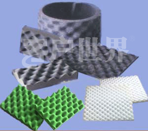

  多孔材料一直是主要的吸聲材料,目前被廣泛運(yùn)用在裝飾裝修工程中的是石英棉及隔音棉。它既可以作為填充物安裝在輕質(zhì)隔墻內(nèi)部,也可以加工成塊狀材料直接鋪貼于墻頂面。
  其原理是當(dāng)聲波射入到多孔材料表面時(shí),可以進(jìn)入細(xì)孔中去,引起孔隙內(nèi)的空氣和材料本身振動(dòng),使聲能不斷轉(zhuǎn)化為熱能,從而使聲波衰減,進(jìn)而達(dá)到吸聲的目的。
  經(jīng)國(guó)家相關(guān)部門測(cè)試,石英綿在不同頻率下的吸聲系數(shù)(a)在0.22—0.5之間,實(shí)為理想的吸聲材料。
吸音棉

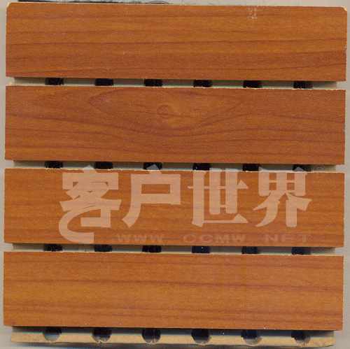

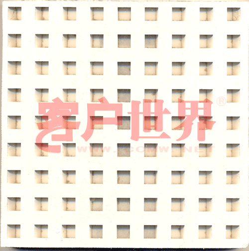

  穿孔板共振吸聲結(jié)構(gòu)是將薄的板材如鋁板、膠合板、石膏板等按一定的孔徑和穿孔率穿上孔,在背后留下一定厚度的空氣層。此類結(jié)構(gòu)目前被廣泛的運(yùn)用在墻面表面吸聲。較為常見(jiàn)的材料形式有木質(zhì)穿孔吸音板、拉法基麗聲穿孔石膏板。
  此結(jié)構(gòu)實(shí)際上是由許多單個(gè)共振器并聯(lián)而成的共振吸聲結(jié)構(gòu),當(dāng)聲波射到穿孔板表面時(shí),孔內(nèi)及周圍的空氣隨聲波一起振動(dòng)起來(lái),由于空氣在穿孔附近來(lái)回振動(dòng)存在摩擦阻尼,它可以消耗聲能,達(dá)到吸聲的效果。
木制穿孔吸音板
石膏穿孔吸音板

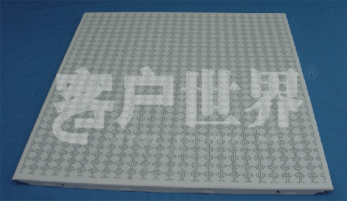

  微孔板共振吸聲結(jié)構(gòu)是在厚度不超過(guò)1mm的薄金屬板上開(kāi)一些直徑不超過(guò)1nm的微孔,開(kāi)孔率控制在0.5%--5%,板后留下一定厚度的空腔。最常見(jiàn)的微孔板共振吸聲結(jié)構(gòu)是鋁質(zhì)微孔天花。
微孔鋁制天花板

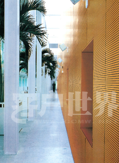

(2)、多孔材料+穿孔板共振吸聲結(jié)構(gòu)(塊狀吸音面滿鋪穿孔板 裝飾面)
  用于墻面吸聲,廣泛運(yùn)用于劇場(chǎng)、會(huì)議廳、視聽(tīng)室等對(duì)聲音有很高要求的空間。穿孔板裝飾面目前有兩種形式:木飾面裝飾板及石膏板;相比較后者更適合用于呼叫中心。可用來(lái)彌補(bǔ)上一種組合吸聲效果不足的缺點(diǎn),但造價(jià)偏高。
木制多孔吸音裝飾板,被廣泛的運(yùn)用在視聽(tīng)室,歌劇院等空間
(3)、多孔材料+微孔板共振吸聲結(jié)構(gòu)(塊狀吸音棉滿鋪,微孔鋁板天花)
  用于天花吊頂,以達(dá)到頂面吸聲;由于這個(gè)組合是選取眾多吸聲材料及結(jié)構(gòu)中最為有效的兩個(gè)元素,因此吸聲效果較好。微孔共振最常見(jiàn)的產(chǎn)品就是微孔鋁板天花。此產(chǎn)品安裝十分方便,同時(shí)也不會(huì)存在由于涂料涂裝所造成的空氣質(zhì)量問(wèn)題。但造價(jià)比一般的礦棉板天花及石膏板天花要高。同時(shí)微孔鋁板天花易被灰塵堵塞而影響吸聲效果。

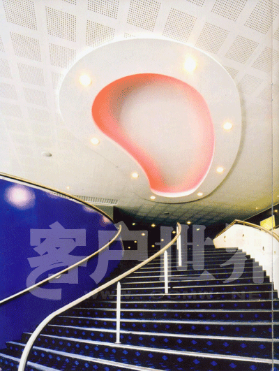

  另外,如果是采用多孔吸音石膏板,也同樣可以做為天花以達(dá)到頂面吸聲的效果。
吸音石膏板造型天花,不但具備功能性,同時(shí)也十分有設(shè)計(jì)感
